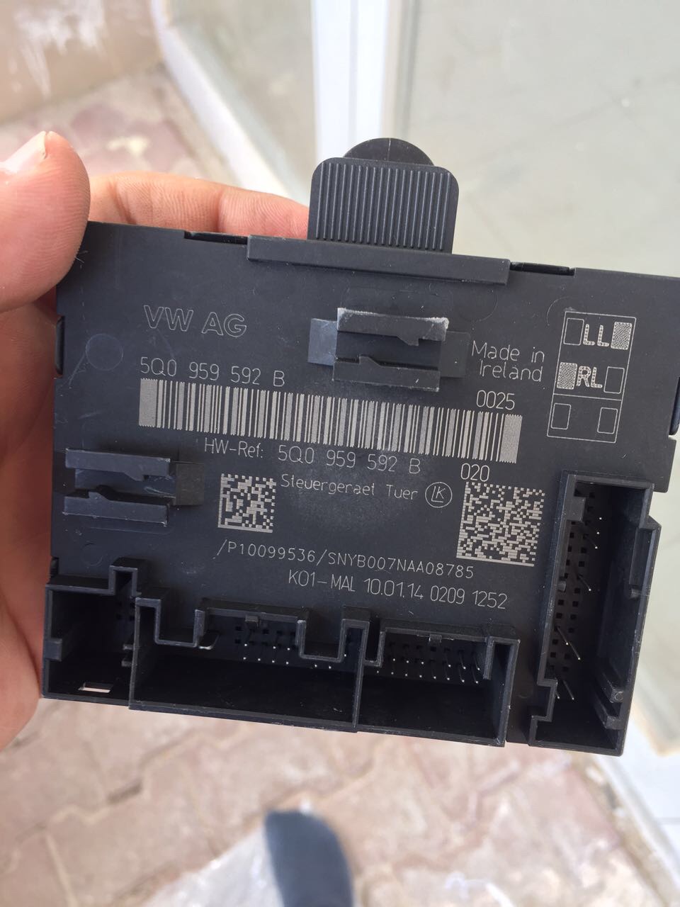

[mention=5502]mbonat[/mention] Gözlemlemedim. Kapı kontrol modülleriyle alakalı bir durum eğer eski model aracın kontrol modülünü takarsanız aynalarınız kontak çevrilince açılır.
Aracım 2014. Anahtardan kapıları açınca aynalar da açılıyor.
@erkan163 öyle olsa 2015 model comfortline arabaya takılan aynanında sizin dediğiniz gibi çalışması lazım .
Dostlar 2012 ve 2013 model Golf 7 araçların elektrikli katlanır aynaları kumandadan basınca katlanır kontak çevirilince açılır. 2013 model olup fabrika model yılı 2014 olan araçların aynaları ise kumandadan katlanır ve açılır. Tabi 2014'ten sonrası da aynı şekildedir.
Sonradan takılan aynalarda da aynı mı hocam durum ? Örnek sonradan 2012 model midline araca modül ile birlikte katlanır ayna taksak durum ne olur ?
onu nasıl anlarız hocam yazar mı üzerinde ?
Üstünde yazar hocam
