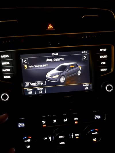

Golf MK7 Highline şitardart aracıma geriye dönük olarak 6 ila 5 yıldır Carista uygulamsı içe ODB2 cihazı ile Dönüş h7 farlarımı ek sisleride açmıştım. Bundan dah önce donüş farı olarak h7 leri philipsin dimond serisini kullanıp kendim değiştirmiştim iyidi, fena iyi aydılatıyordu ki 2 ay içinde bozuldu diye direk uyarı verdi yönünüde söyledi derken öbürüde gitti ve ben fabrika çıkışları geri monte ettim. Gelelim bu güne İstanbul sarı alarım yağmur filan derken sislerim de açıktı. Yakıt aldım kontakı çevirdim sağ direksiyonu çevirdim Hata viraj farı (AFT)
Carista dan yazılımda vardı ) 5 ila 6 senedir bu şekilde kullanıyorum !! Sisler yanıyor sisi kapatınca yansın diye programlamıştım ne sağ ne sol yanmıyor sisler kapalıykende ne sağ ne sol h7 viraj farıda yanmıyor. Maceram ne olacak merak ediyorum.
Evet kendimi cevaplıyorum. Hata kodu farklı fakat H7 ampul yanmış (sağ) standart ile değiştim sıkıntı kalmadı.
