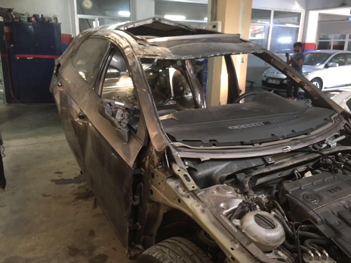

Ben sık sık araç değiştiren bi yapıya sahibim çok değişik araçlara bindim klasman olarak birbirinden farklı çok araca bindim aynı kullanımda şu an ki aracımdan daha az yakan tek bi aracım vardı oda 2017 model facelift Seat leondu sıfır almıştım ağır kaza geçirdim kazadan sonra yaptırdım 10 litre yakmaya başladı orası ayrı konu [emoji4]
