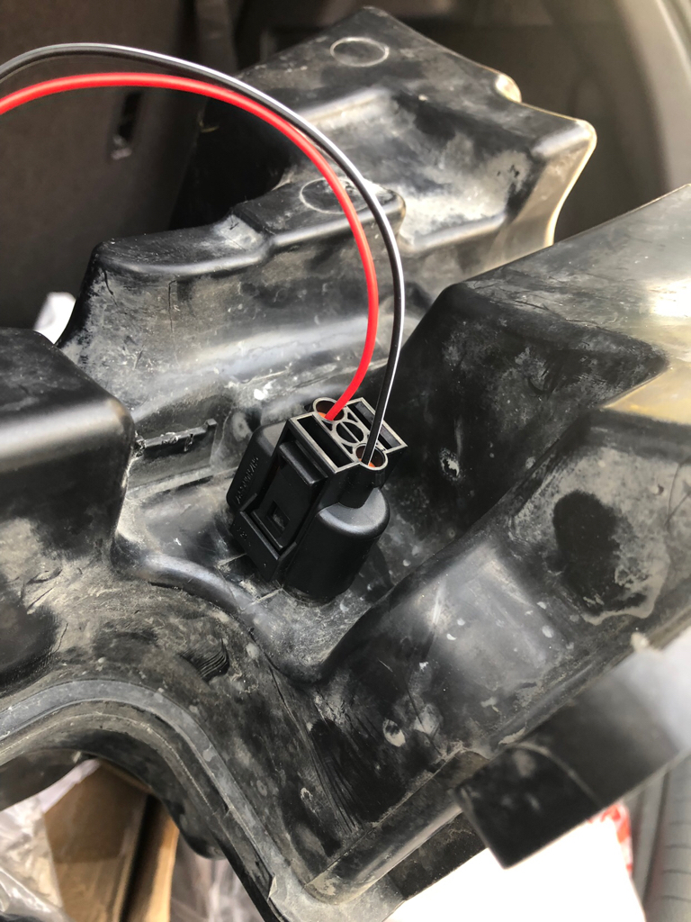

Golfümde özellikle kışın büyük eksiğimi gördüğüm silecek suyu sensörünün montajını bugün biraz yorucuda olsa yaptım. Fotoları eklicem  biraz eksik olabilir fotolar ama forumdan yardımcı olmaya çalışırım elimden geldiği kadar.Kısaca anlatmak gerekirse sensörü AliExpress ten aldım ama golf 6 için olanı geldi fakat bu büyük bir sorun değil sadece bcm ye giren soketi uymuyor bu sorunuda daha önceden far sensörü için aldığım sarı küçük kablunun soketini kullanarak aştım ilk olarak sürücü tarafındaki lsatiği söküp dablumbazı yerinden çıkarıyoruz.zaten karşımıza  silecek suyu deposu çıkıyor depodaki motorun elektrik bağlantısını be su hortumlarını söküyoruz depoyu tutan 3 adet somun var bunlarıda sökünce depo yerinden çıkıyor.Bu işlemden sonra motorun yan tarafında sensör için yer hazır bunu bir panç yardımı ile delip sensörle gelen orıing contayı takıp güzelcene silikonluyoruz.sonra gelen sensörde iki adet kablo mevcut bunlardan birisin toprak zaten belli ucunda yucarlak pabuç var diğeri bcm ye takıcağımız kısım bu iki kabloyu normalde kumaş bant ile sarmak en iyisi ama ben elektrik bandıyla sardım daha sonra aküyü söküyoruz ve arabanın içine giren kabloları görüyoruz burdan kabloları sokum toprak hattını sürücü kapı eşiğinde bulunan  eşikteli izolasyon süngerini kaldırında gözüküyor buraya monte ediyoruz iyi bir şekilde sıkmaya özen gösterin.kalan kabloyuda bcm modülünde bulunan ortadaki soketin 28 numaralı pinine giriyoruz ve vag com ile 09 central electric bölümünde long coding kosmında bulunan washer fluid sensör installı aktif edip sensörü çalışır hale getiriyoruz.Ve mutlu son

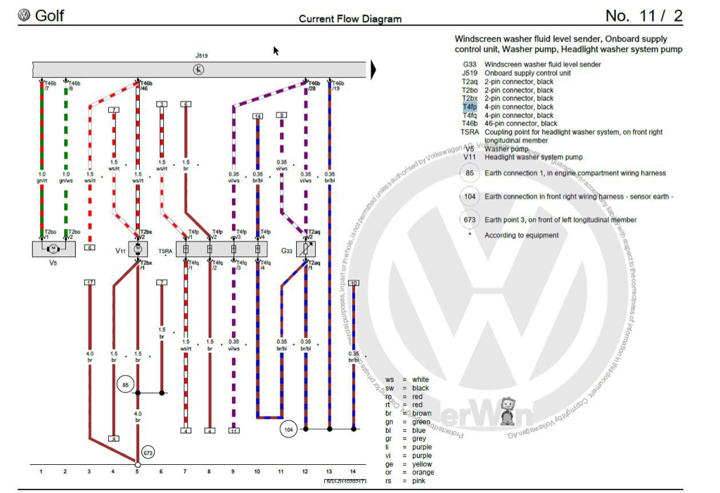

Hocam selamlar , bende yarin montaji yapicam , semadan baktığımda 2 ucta bcm giriyor diye yorumladim ,
Cam suyu Seviye sensörü
2.pin t46b/28
1.pin t46/b19
siz nasil yaptiniz ? 1. Pin mi toprak ?
@forjust1day hocam iki adet kablosu var birinin ucunda yuvarlak yüzük var bu toprak hattı diğeri 28.pine gireceğimiz uç toprak olanı dilerseniz kapı eiğindeki yere veya su deposunu sökünce tam karşınızda çıkıcak olan toprak hatlarının bağlandığı somuna takabilirsiniz
Ben far yikama yaptim yarin bcm girislerini yapicam , seviye sensöründe hangi pin toprak ? 1 mi 2 mi bendeki sokete bakarsak siyah beyaz olan toprak , far yikama pompasinda da 1 toprak 1 bcm var o zaman seviye sensörü ve far yikama pompasi topraklari ayni yere bağlarım diger uclari bcm girerim , bcm soketinde 28 nolu pin dolumu ? Paralel mi aldiniz
Bcm de 28 nolu pin boş gocam toplarkları aynı yere baplayabilirsin size bcm tablosunu atıcam şimdi hocam
009E kodlu pin kullaniyor dimi seviye icin. ?
o zaman yarin 2 pin girisi yapicam , far pompasi 46’ya seviye sensörü 28 e diger 2 uç toprak aynı yere
bcm şema fotosu daha net olarak bulabilirmiyiz
@forjust1day evet hocam benim aldığım sensörde pin farklıydı bende otomatik far sensörü için fazladan bir kablo almıştım onu ek yapıp kullandım dediğim gibi sensörün bir uçu toprak diğer ucu bcm 28 pin çalışma mantığı benim anladığım kadarıyla su burda anahtar vazifesi yapıp devreyi tamamlıyor
