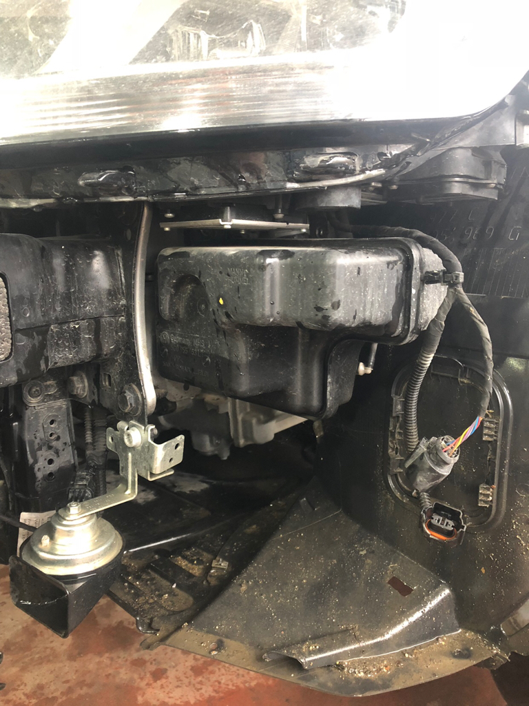

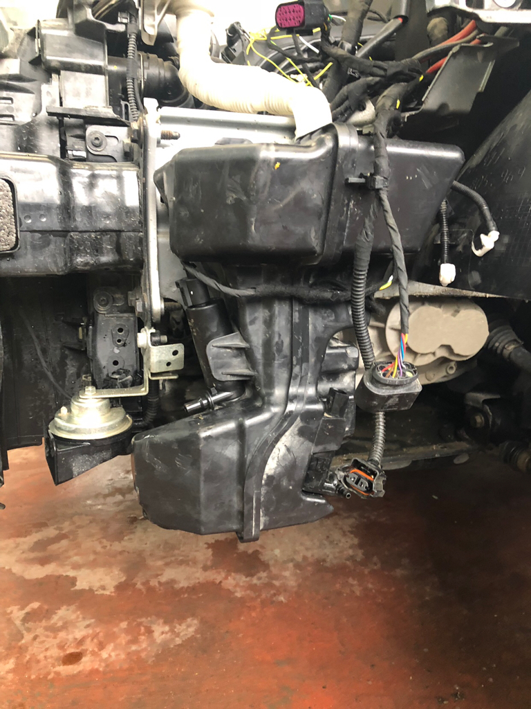

hocam silecek suyu deposu sökerken tamponu indirseydinizde olurdu bide kablo cekerken aküyü sokmenize gerek yok araba içinden klavuzu kablo tesisat yanindan saldığınızda akü arkasindan çıkıyor
@forjust1day  ben güvenemedim hocam tırnak falan kırarım diye :D yanlız baştada söylediğim gibi bu tip ufak dokunuşları vw kendisi yapsa çok güzel olur zaten ayrı bir aşk golf ozaman tadından yenmez
Keşke sokmusken far yıkamalı depo taksaydınız hocam çünkü aracin ustunde olan aşırı ufak , far yikamali olanla degistirdim ben far yıkamasiz yanında kardesi gibi kaldı 😁
Far yıkamasız
Far yıkamalı

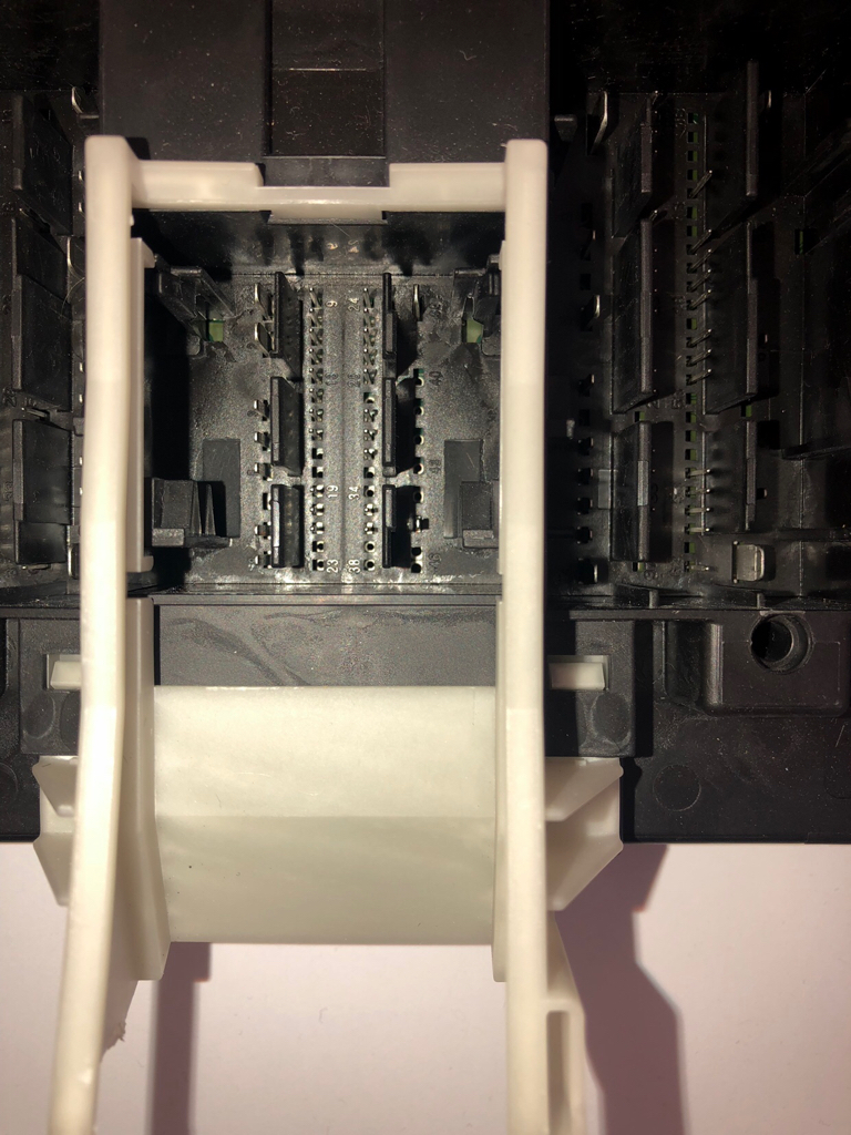

@Murat Conker hocam bugün evdeki bcm’ye baktım far yikama icin gereken 46nolu pin boş , yani halojen farlı comfortline araca far yikama yapamıyoruz bcm değişmesi gerekli ,
@forjust1day hocam siz bcm değiştirdiniz ozaman mecburen bunu yapamıcalsak ısıtmalı fiskiye yapabilirim ama onunda kablolarını bir türlü bulamadım acaba forumda bu konuda yardımcı olucak arkadaş varmıdır.Olmadı pazartesi apo ustaya gidicem ona sorucak onda varmıdır diye
