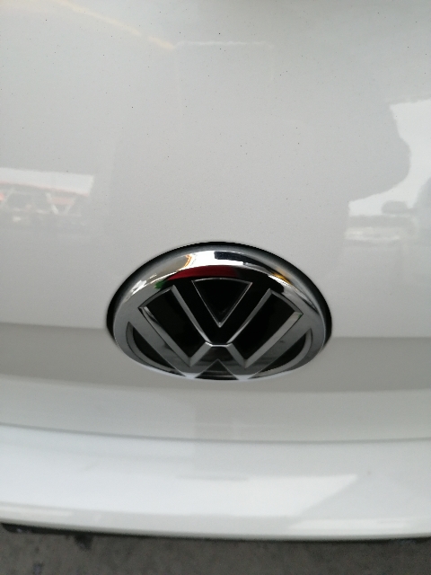

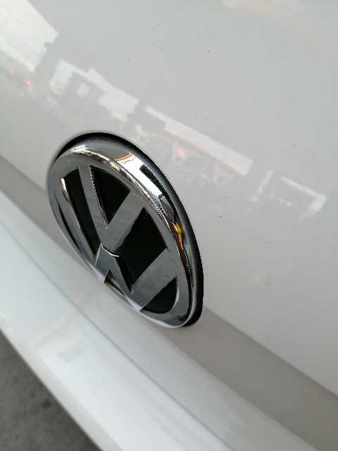

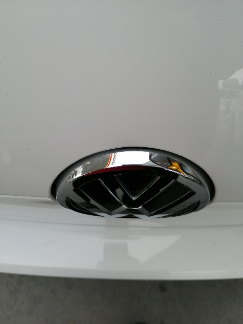

@GkM_2015 mrb aldığın kamera eski logo ile aynı boyuttamı? Bende aldım AliExpress den montajını yaptım ama arkadan baktımı logoya kücük. Sizde böyle sorun varmı.?
@Blladr merhaba ayniydi foto varsa eklermisiniz bakalim. Merak ettim.
Tabi en kısa zamanda atarım resim. Teşekkürler
@Blladr ben logo kamerali aracimi sattim ama fotolardan baktigim kadariyla bu cikinti yok kiyaslama yapadim net okarak.
@GkM_2015 evet dış görünümünde sıkıntı var acaba yanlış mi gönderdiler bana anlamadım. Aldığım mağazaya yazdım bu durumu ama dönen olmadı. Ürün alıyorsun bir ay heyacanla bekliyorsun ve sorun oluyor..
[mention=6826]GkM_2015[/mention] mrb aldığın kamera eski logo ile aynı boyuttamı? Bende aldım AliExpress den montajını yaptım ama arkadan baktımı logoya kücük. Sizde böyle sorun varmı.?
Merhaba bendeki logo kamera degil normal logo bence sizin kamera boyutunda sikinti yoktur
Inceleyince kucuk gibi duruyor

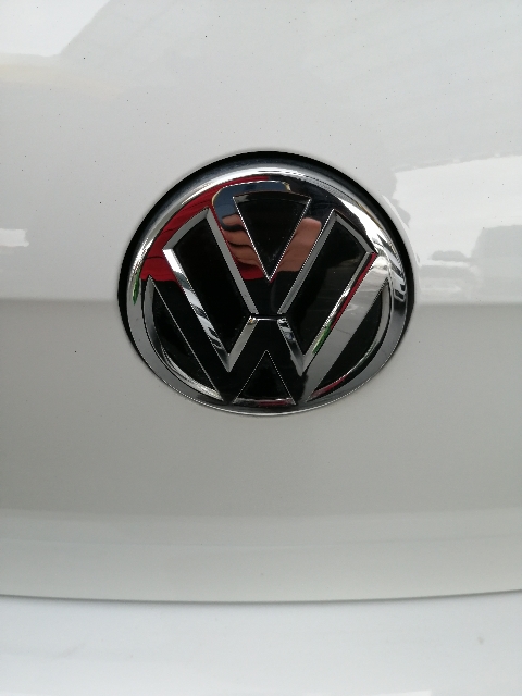

Orjinal kamerasiz logo fotosu bende aşağıdaki gibi kiyaslayabilirsiniz
@Blladr Benim geri kameram var. Fotolar biraz kötü ama işini görür sanırım.
