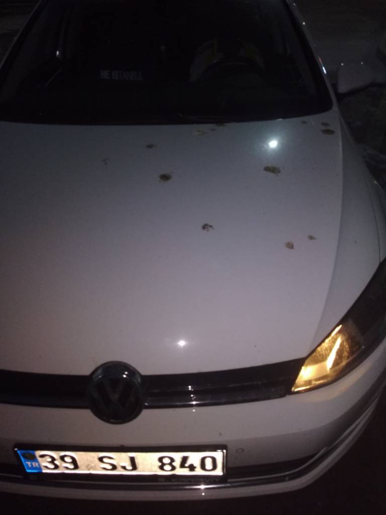

sayın arkadaşlar belki çok soru soruyorum sizlere ama çok faydalı bilgiler çıkıyor aranızdan
sorum ise aracım beyaz bu arada; kaput tampon ve çamurluklarda şeffaf folyo var aracıma kuş devamlı pisliyor ve farkında olmadan bu pislik kalıyor araçta bunları nasıl temizleyebilirim resmen folyoyu bile yakıyor bunu temizlemem için bir pasta cila veya ne var bu durum için saygılar
Her gördüğünde hemen temizleyeceksiniz, en iyi temizleme aracı tükrüktür.
Golf6.com da bir zamanlar Cem Birinci kardeş, Her kuşun poposuna bez bağlıyacağım demişti.

Kuş pisliği için direk degil ama böcek zift kalıntılari için ürünler var bunlardan temin edip kullanabilirsiniz. Chemical guys bug tar remover vb.
Yada benim gibi ön yıkama şampuanı alıp 1/10 oranında sulandırıp kullanabilirsiniz. Ayrıca ön yıkama da yapmış olursunuz. Ön yıkama şampuanını birkac dakika bekletip bol suyla durulamanız gerekiyor. Bunun içinde valet pro citrus pre wash alabilirsiniz.
Ben fısfıs şişeye doldurdum bagajda duruyor sürekli 😊
fusso coat soft99    (aracınız beyaz,  sizde beyaz kutuyu tercih edin)   uygulatın / uygulayın...
Ben aldım 1 kutu kil süngerimin gelmesini bekliyorum. Kendim uygulamayı deneyeceğim. Becerebilirim inş...  (üründen yabancı sitelerde ve trde bir çok kullanıcı memnun...)
@niclayt becerirsin mutlaka peki bu ürün folyo üzerinede yarar mı acaba onu merak ettim
@MKT86001 hocam folyoya değil direk boya üzerini temizleyip boyaya uygulanması lazım. (folyoda tutunamaz... Öyle ki kil ile detaylı temizlik yapmadan da kolay kolay tutmayacağını söylüyorlar.)

Öncelikle boyaya zarar gelmemesi için boya koruma veya seramik yaptırın. kaplamalarda zaten boyaya sıkıntı yaratmaz. benim arabamın arkasında sürekli saf su taşırım gördüğümde su ile yumuşatıp silerim hiç bir zararı olmadan kurtulurum. eğer silemiyorsanız üzerine su dökün, sonra suyun aşağı doğru aktığı su yoluna su dökün ki boyaya zarar veren asitten kurtulun.
