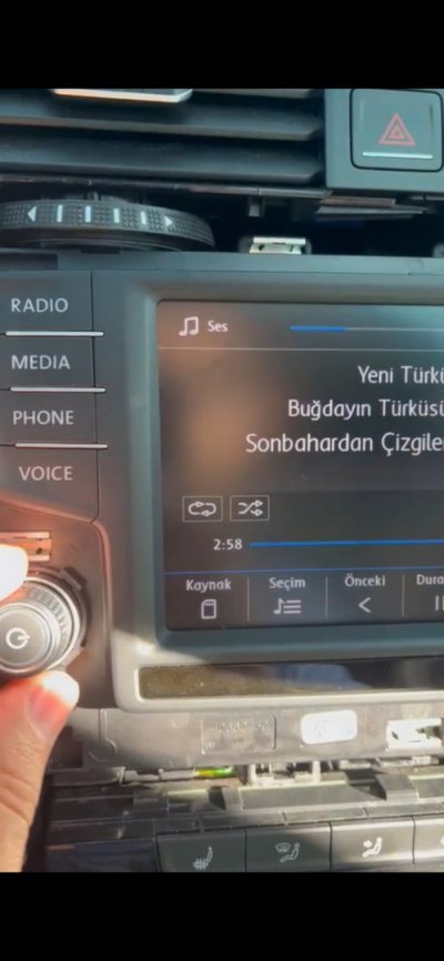

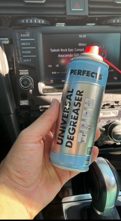

Arkadasın 2016 golfünde
2018 den beridir bozuk olan media ses volume dügmesi (ne ses yükseltme ne alcaltma yok dügmeyi boşa haybiye ceviriyorsunuz) sonunda bedavaya tamir edildi . (Trim sökme aparat seti + sprey)
Arızadan tam 4 yıl sonra (sabır takdire deger yanlız bu arkadaşın ...bu zamana ses olayını direksiyondan hallediyordu)

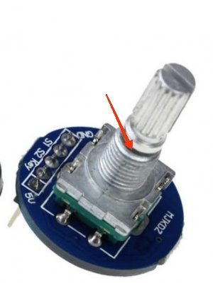

Evet sekildeki ses potansiyometre ünitesi degismeye gerek kalmadan görseldeki spreyle tedavi olup taburcu edildi..(spreyin uygulanacağı bölgeyi isaretledim) wd40 falan olmaz amannn deyim...

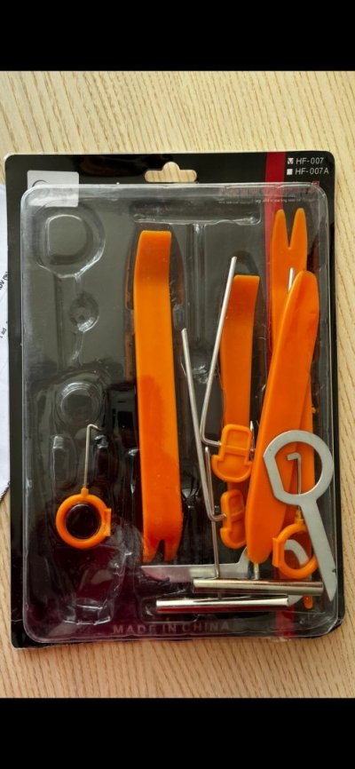

Trim sökme seti şart tabi.Screenshot_2022-07-05-19-58-47-467_com.whatsapp.jpgIMG_20220705_195551.jpgIMG_20220705_195500.jpgScreenshot_2022-07-05-19-53-42-970_com.whatsapp.jpg

Trim sökme seti şart tabi.Ekli dosyayı görüntüle 59291Ekli dosyayı görüntüle 59292Ekli dosyayı görüntüle 59293Ekli dosyayı görüntüle 59294
Selam eline sağlık. O sprey parça temizleme spreyi, contact cleaner yağlı sprey alıp sıkmak lazım potansiyometreye :) çok daha fazla etkili philips en iyisiydi 20 sene önce 5 yıl kadar çok fazla üründe kullandım ve üretmiyor artık alternatifleri var. (Blue bird.Perfect vs..) Hortumunun uç kısmını maket bıçağıyla inceltirseniz çok dar yerlere püskürtebilirsiniz.

Dibine bir miktar yağlı kontak spreyi sorunu çözebilir.

Trim sökme setine ihtiyaç var
Ön panel sökülülüp serbest kalacak
Ses düğmesinin arkasına ulaşılacak

Bunu evde kendiniz denemeyin, tamir tavsiyesi değildir ikazı ile söktüm spreyledim, düzeldi.

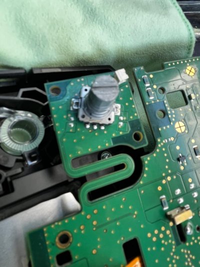

Evet apartmanın önünde bir akşam üzeri, arabaya gölge düştükten sonra yaptım.
Trimleri cikardiniz ses dumesinin altina spreyi siktiniz ve artik ses dugmeniz eskisi gibi calisiyor, oyle mi ?

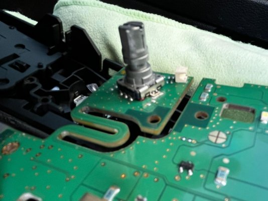

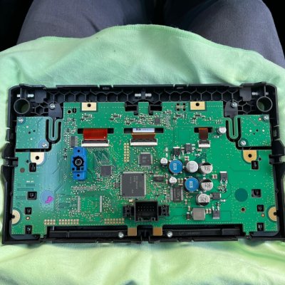

Trimleri çıkardım, üniteyi çıkardım, arkasındaki vidaları söküp düğmenin takılı olduğu kartı söktüm. Ses potansiyometresinde yağlama deliği gibi bir yer yoktu. Sağdan soldan alttan üsten spreyi sıkıp tekeri sağa sola döndürdüm biraz. Kabloları takıp test ettim. Sonra hepsini geri monte ettim.
Ses dugmesi sorunumu bugun Ankara Ersin Elektronik'te cozdum. Dugme altindaki potansiyometre degisti. Servise bu kadar umut baglamasaydim cok daha once gider yaptirirdim. Servis beni guzel oyalamis.
