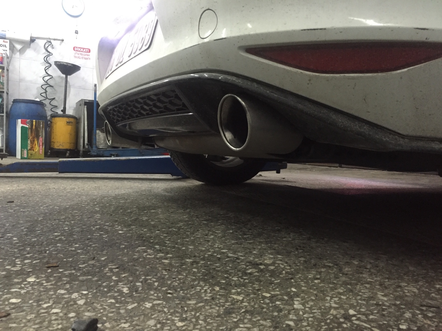

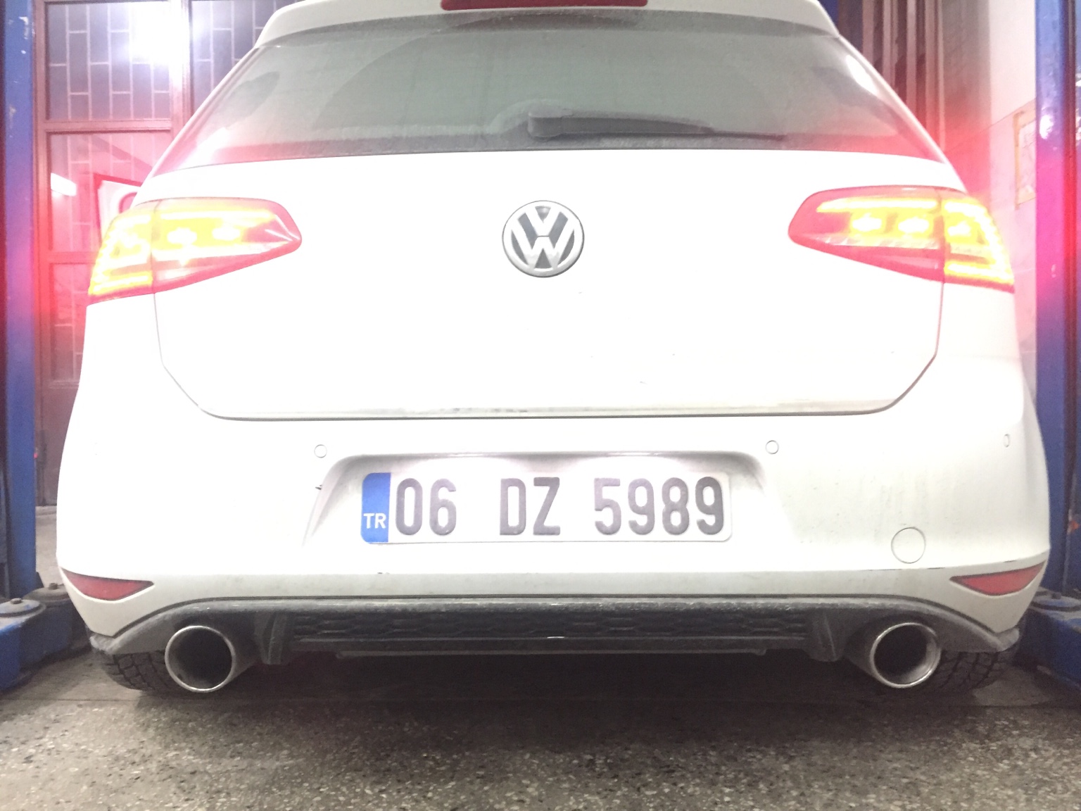

Almadan önce bende çok araştırdım. Aracı GTİ görünümü yapmaya çalışıyorum Difüzörden başladım ilk önce Tampon ve panjurda yolda.Malzeme kalitesini beğendim esnek plastik. Takalı 1 hafta oldu , daha çok yeni takarken biraz esneme oluyor ama çatlama felan olmadı. Kendim de otomotiv sektöründeyim malzeme kalitesi çok iyi diyebilirim. Linkdeki ürünü aldım aynı fiyat 2 adet de 10 luk eksoz ucu aldım onlarda 150 tl. Vidalama silikon felan olmuyor ama difüzörün uc tarafları için sağ da 2 adet solda 2 adet perçin atmak gerekiyor ki tamponda delikler mevcut ve difüzör üzerindeki delikleri tam karşılıyor.

Tampon sökülmüyor Difüzörün alt tarafında 2 adet vidalı tırnak var tork 20 anahtar tutuyor vidalar bile plastik onlar çıkartılıyor sonra difüzörün ucundan yavaşca çekilerek tırnaklar attırılarak çıkarılıyor tırnak yerleri biraz yağlanarak yeni difüzör ortadan tırnağın karşıladığı yerden bastırılarak takılıyor. Pratikte çok kolay

Söküp takmak en fazla yarın saat herhangi bir eksozcuda boru bülümü ve montajı da yarım saat. Elinizden iş geliyorsa difüzör montajını kendiniz de yapabilirsiniz.Ben@ender abiden yardım aldım eksoz montajı için sağ tarafa yapılacak boru için krom kullanmamızı tavsiye etmişti paslanmaması için bizde o şekilde yaptık kaynak yerlerinide boyadık

Sonuç nasıl. bir ara foto görelim :)   hayırlı olsun güzel günlerde kullan.
Abi elimde olan fotoğrafları 2 sayfaya koydum. Teşekkür ederim
