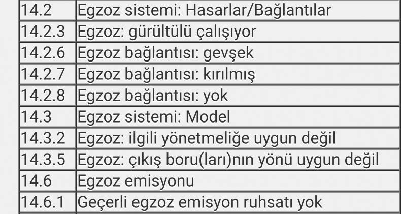

Kazan delinerek 2. çıkış işlemi hafif kusur olarak Muayeneden Geçer Bilgisine sahibim. Kensimde yaptirdigimdan bu bilgi isiginda islem yaptirmistim.Lakin en son olarak 1 kac ay icerisinde yasa ve yonetmelikte Tuv Turk bir degisim yapmadiysa . Önemli olan son susturucunun iptal olmamış olması. Yanlışım varsa düzeltirseniz bende bilgilenmiş olurum . Teşekkürler [mention=3]silvershadow[/mention]
Tüv Türk Egzost sistemi Ağır Kusur Listesi
