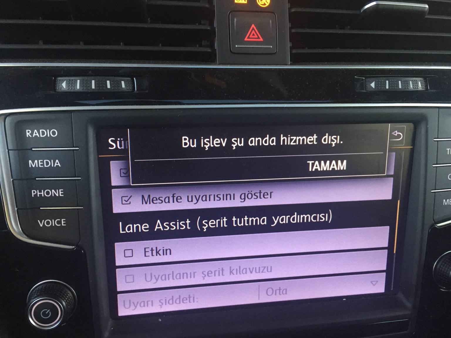

Dinamik Light Assist opsiyonu var olan araçlarda Lane Assist opsiyonunu açabilir opsiyon listesinde olmayan bedava bir opsiyona sahip olabilirsiniz.
http://www.stemei.de/pages/coding/vw-golf-7/lane-assist-freischalten.php
bu kod zincirinde 21. sırada Channel - Select the time of engagement kod benim 12.12.0 lık kabloda Invention Moment olarak geçiyor.
22. sırada late olarak ayarlanması istenilen değer car menüsünden ayarlanması amacını taşıyor. bunun için sekmede bulunan late değeri değil de Late (setting via menu) olarak seçilecek hepsi bu.
birde yedekleme yapmadan geriye dönük kağıda not aldım. yedekleme yapmayı bilmeyenlere orjinali açısından geri dönmek için dizinde yazan önceki ayarları buraya not geçiyorum. bit değerleri değiştirmeyi geriye almak zaten kolay linkte söyleneni tıkladığımız için kaldırmak yeterli istenilmediği takdirde.

ortadaki beyaz far işareti dinamik light assist açık anlamına geliyor. Lane Assist renkli ekranda bu şekil gösteriliyor.
Aracında Lane Assist olup da ayrıca ACC ve Front Assist opsiyonları bulunanlarda gösterim bu şekil oluyor.
Menüdeki yerleri de bu şekil.
Golf 7 si olup aracında DLA bulunmak şartıyla ACC ve Front Assist olanlara tiyo olsun. lane assist açılması engel teşkil etmiyor.
yanlız kodları sırasıyla girerken lane assistte 3. sıradaki bu bölümde;
Select STG A5 (front / front view camera)
STG Long Coding -> Function 07
Bye 0
Activate installed Bit 0 Lane Departure HCA
Byt 0 ve Bit 0 da problem yaşattı. Alman sitelerinden uzun araştırma ile bulduk çözümü. önce long coding ekranının en üstünde Lcode2 diye kısım var oradan coded bölümünü açıp aktif hale getirip exit yapıp sonra long coded içindeki byt 0 ve bit 0 a tıklıyoruz. ACC li araçta böyle sanırsam. bende ACC olmadığından kodları sırasıyle girebilmiştim herhangi bir engelleme ile karşılaşmamıştım.
