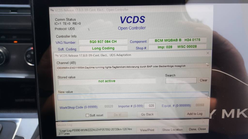

Mrb. Arkadaşlar kodlamayı aynı şekilde girdim ama araç menüsünden gündüz farları sürekli kapalı seçeneği var hiç değişmiyor.
Bu ayarı yapınca far anahtarı sadece 0 konumundayken gündüz farları kapanıyor bütün konumlarda kapanmasını yapabilir miyiz? Bir de Amerikanlar açık bende u ları söndürüp sadece sinyaller açık kalacak şekilde bir kodlama mümkün mü?
Ekli dosyayı görüntüle 12567
U ları söndürüp sadece sinyalleri yakabiliriz. Leuchte 2-3 de (6) veya kullandığın kablo 16.8-17.1 ise Dimwert AB2-3 kanallarında ki volume değeri 100 dür onu 0 yaparsan olur. Anlatım karışık geldiyse bağlanınca ara Hocam. :D
/monthly_2017_08/598abb1c92839_WhatsAppImage2017-08-09at10_30_14.thumb.jpeg.69b656ea4444e3dba8ab552b19f66dcc.jpeg
Işık kanallarında herşey mümkün hocam
yeterki fikir çıksın.
Ben sıfır konumunda u LED'ler sönsün Amerikan parklar yansın istiyorum kodlaması nasıl olur ?
