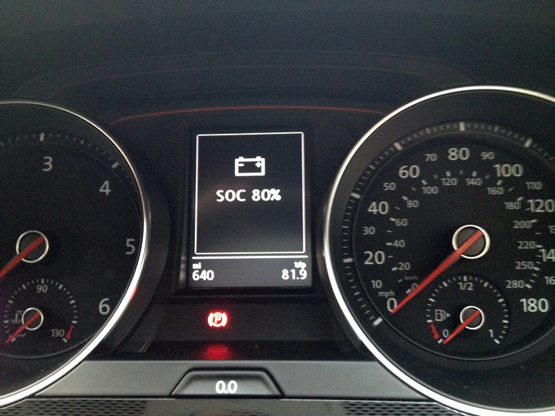

Gösterge panelinin alt orta kısmında kilometre sıfırlama düğmesine basılı tutun.
2. aşamada Akü işaretini görür görmez düğmeyi bırakın.
karşınıza fotodaki gibi akü değeri çıkacaktır.
@Orhan Hoca
Orhan Hocam ben hala göremiyorum bu SOC değerini. Bunun bir kodlaması falan yok değil mi hocam?

Nasıl bir ekran çıkıyor hocam ?
Ben az önce geldim araçtan. %40 kaldı :)

kodlaması yok hocam. basılı tutun akü yazısını görünce bırakın açılıyor.

Maalesef ben göremiyorum hocam. Servise de bildirdim durumu. Ama çare yok. :(

Yok Muhammed hocam. Görüntü şu şekil.  ---%

kapılar ve kontak kapalıyken basılı tutuyorsunuz değil mi? önce anlık km sıfırlanıyor, saat ve akü yazısı çıkınca basılı tutmayı akü yazısını görür görmez bıraktığınızda ekran açılıyor.

Aynen dediginiz gibi yapıyorum ama nafile hocam :(

Yalnız değilsiniz hocam Hüseyin'de de aynı sorun vardı. Belki %100 demektir  o [emoji2] geldiğimde akünün canını alalım düzelir belki [emoji4]

Umarım öyledir Muhammed Hocam. :)
Aynı şekilde ben de ne yaptıysam göremedim akü durumunu  :)
% 100 kabul ediyorum  :)
O değerin %100 olmadığına ben eminim :D Henüz bende görebilmiş değilim :/
Akünün çeşidi ve özelliğiyle alakalı diye düşünüyorum, hani uygun olan ve uygun olmayan gibi..
