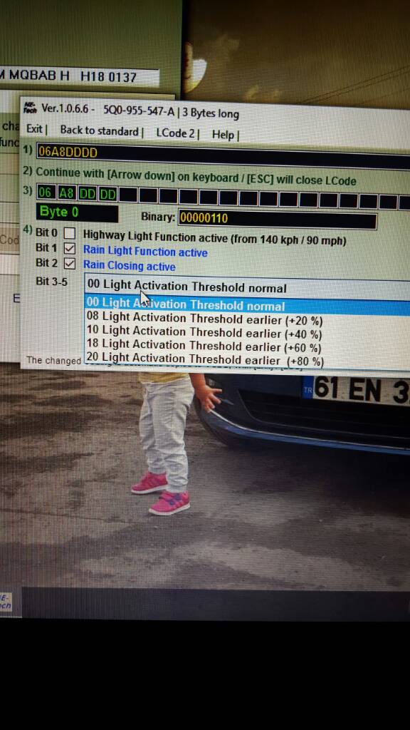

Bugün 12. 12 kablo ile tekrar denedim farklı bir resime ulaştım  14.10.2 den farklı yani. Halen çözemedim  ama

Ender dedi:
One Life Live it.!!!
Ender hocam farklı gördüğünüz nedir acaba ? Paylaştığınız ekran görüntüsü benim araçta gördüğümden farksız gibi.
Seçili olan kısım.  14.10 kablo da bunu görmemiştim. 12.12 ile görebildim.  İşaretli olan mavi kısım seçenekleri  yani.
Ender dedi:
bende 12 de görememiştim 14 de gördüm. do it yaptığımda kabul ediyordu ama aktif etmiyordu. tekrar kontrol ettiğimde yine tıksız görüyordum.
