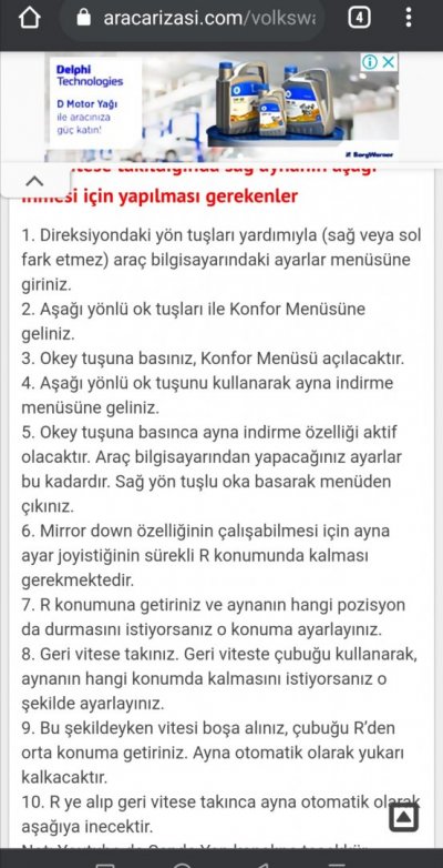

Merhaba arkadaşlar geri viteste R ayna aşağı iniyor ama D alında ayarladığım konumdan yukarıda duruyor onun çözümü nedir?
Bunu denedınız mı veya tam olarak yaptınız mı
    126.1 KB · Görüntüleme: 31
Üstat dediğiniz bölüm bende yok tuşlar ile girebileceğim yer araç menüsü, sürüş bilgileri, ses, telefon var. Konfor bölümü yok
Koltuk hafızası olmadığı için çalışmaz eksik bir şey yaptığın için değil
