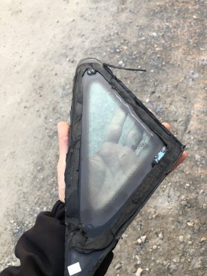

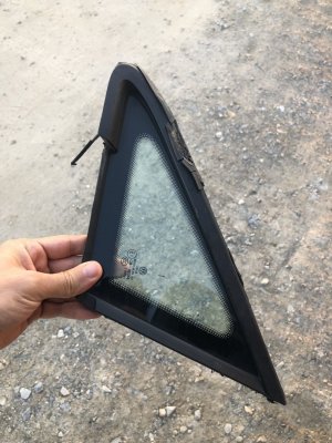

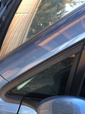

Nasıl fitiller kullanmışlarsa, 2015 den beri %90 kendim yıkamama rağmen tüm cam fitillerim eridi, hepsini değiştirdim gram indirim yapmadılar. Şimdi de tanesi 666TL (önden ödeme yapmıştım) den ön kelebek camlarını değiştiriyorum ( fitiller ile cam entegre imiş). Onun işçiliği içindedir diye düşünüyordum ama değilmiş.
Faturayı alınca son rakamları yazarım.
@major24 geçmiş olsun. Pompa sorunu olmuş anlaşılan. G12 Evo Antifiriz eklenmiş. Antifiriz seçme olanağı var mıydı peki?
Fitillerin eski ve yeni görünümünün resmi var mı?
Sağolun. Aracı arkadaşım teslim aldı. Öncesinde Telefonla görüştüğümde sormuştum ve golf ler için g13 eklediklerini , ellerinde bulunduğunu söylemişlerdi. Siz yazınca fark ettim kodun g13 olmadığını. Şimdi gittim araca baktım, hazne içindeki sıvı Pembe renkli. G12 ler mavi idi sanırım. Gitmişken de fitillerin resimlerini çektim.
