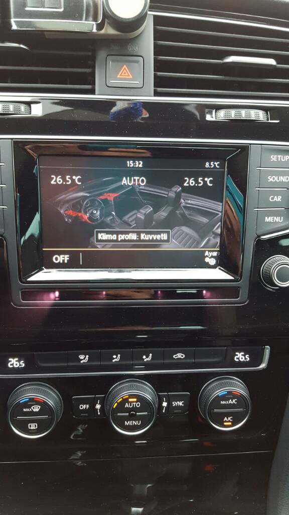

Bu özelliği açamayan arkadaşlar veya özelliği aktif olmayan arkadaşlar
08-HVAC
07-CODİNG
BYTE 4 de BİT 4-5 te    10- Recirculatation Air Settings (after Ignition Cycle )stored
olarak yapıp deneyebilirlermi.
Yalnız kodlamadan sonra komple program dan çıkıp kontağı kapatıp tekrar açıp ve kontrol edebilirler mi gelmiş mi diye

Sanırım verdiğim kodda çalışmayacak @Orhan Hoca . Onu denemeden önce
Byte 7 de bit 0 ı işaretleyebilirmisiniz işaretledikten sonra komple programdan çıkıp kontağı ve teybi kapatıp açıp denermisiniz

Teşekkür ettim hocam. kodlama oldu. s=friendship

şu an 2013 Highline benim araçta kodlamayı yaptım herhangi bir değişiklik olmadı. otomatik hava sirkülasyonu tıklıydı kodlamadan sonra üstünde olması gereken klima profili özelliği açılmadı. hala bu şekil.

Aynen Orhan hocam benim 2015 model aracta da kodladım fakat değişim olmadı. ekran aynı sizin paylaştığınız resim gibi kaldı. bende kodlamayı geri eski haline getirdim. malum olması gereken mantıklı olan bana göre auto seklinde. neme lazım manuel ayarlamak bırakayım o işide kendi yapsın :)
  Not: tavan ön lambası içinde ve ön cam bölmesinin ortasında klima için sıcaklık ölçer var ki bu işi yapıyor auto olarak sürekli kontrolediyor içerisnin sıcaklığını. bu şekilde çok daha iyi oluyor bence. herkese iyi forumlar.
Ender hocam kodlamayı yapabilirsin artık. profil yine otomatikte kalsın ama şiddetini bu şekilde siz kendiniz ayarlayın. Kuvvaetlide çok deli çalışıyor.
soğuk havalarda ön camın buğusunun daha erken gitmesinde faydalı olur mu acaba? benim orta şiddetteydi.
08- Auto HVAC
Coding
Long Coding Helper
Byte 7
Bit 0 kutucuğunu işaretleyip do it yapın ve tamamdır.

Hocam belli olmuyor. @Chnzyrt 'un 2013 aracında açıktı ama @Orhan Hoca 'mın 2013 aracında açık değildi. Bu özellik Golf'lerin  hepsinde var da kimisinde açık kimisinde kapalı. Mantıklı bir açıklaması yok galiba :)

Sonuç aldım Bira ugrastirdi ama kaçamadı benden.
