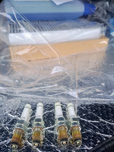

Benim çıkan bujilerin hali.

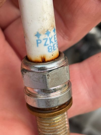

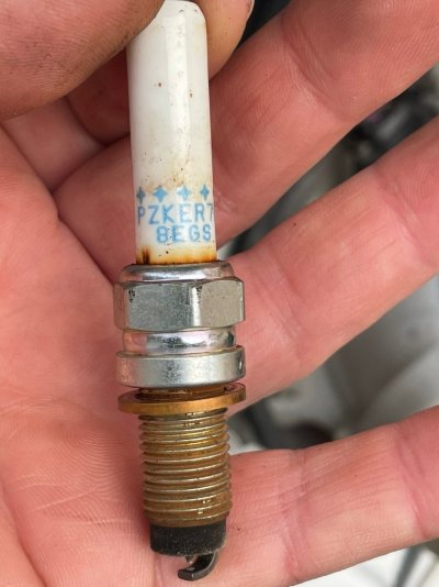

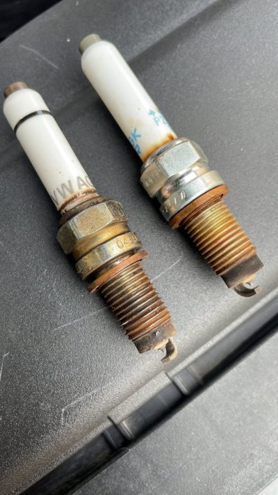

yeni konu açmadan buradan devam edeyim dedim..bugun bujileri kontrol edeyim istedim. (buji anahtarını arkadaştan aldım) daha önce kaçırdığı için değiştirdigim boboni söktüm ve 40 bin km önce taktıgımız bujiyi kontrol ettiğimde durum aşağıdaki resimde görüldüğü gibi..bu bujilerin kaçırması normalmi sanki işleri bitmiş gibi geldi..yeni alıp değişiricem bakalım..orjinal diye satın aldıgım ve kaçıran bjiyide saklamıştım yan yana koyunca fark ortada..(3 resim)
not: orjinal vw diye aldıgım bujileri 2. bobını kaçırınca komple 4 lü ngk ile değişmiştim.

Kendime cevap vereyim konuyu biraz araştırınca bujilerin sağlam oldugunu çözdüm..o porselendeki yanık şeklindeki iz ise corona stain (korona izi) şeklinde tabir edilen bir şeymiş..havadaki iyonize yag molekullerının yanması ile oluşuyormuş ve bujiye bir etkisi yokmuş..videoda herşeyi anlatmış ngk cı abiler..
