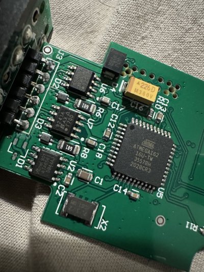

Klon kablo yükseltimi sadece Atmega162(ATMEL)
chipe sahip olan kabloları destekliyor. NEC, ARM veya diğer chipler maalesef desteklenmiyor.
KABLOM ATMEL MI NASIL ANLAYACAM?
Bunun için kabloyu açıp chipe bakmaktan başka çareniz yok , örnek resim altta
Ekli dosyayı görüntüle 30609

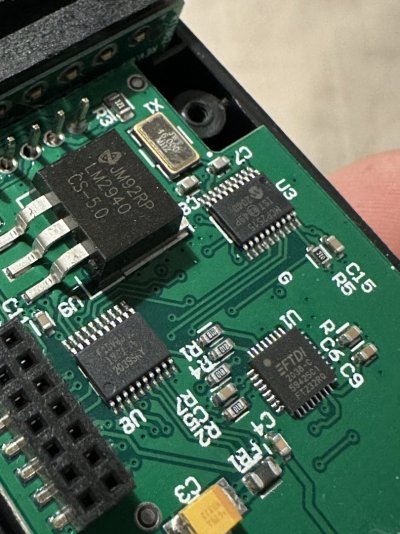

Merhaba, kablom bu sizin yöntemle güncellenebilir mi?
    193.4 KB · Görüntüleme: 27
    223 KB · Görüntüleme: 27

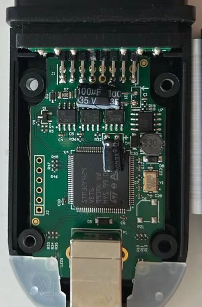

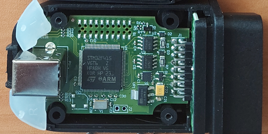

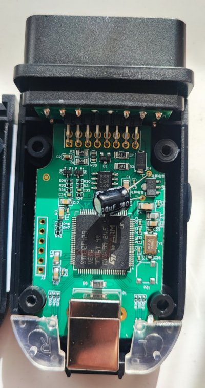

Bu ARM chip kablo yeni çıkan 24.5.0 versiyonu ile güncellenebilir mi?
Kablo ile araca bağlandığımda bazı modüllerin Adaptasyon butonu sönük görünüyor. ve taramalarda Örnek 09 Mülde No ASAM data for: "EV_BCMMQB" (SE37) şeklinde hata çıkıyor. Satıcı güncelleme göndereceğiz diyor ama ben biraz şüpheliyim bu konuda.
    302.7 KB · Görüntüleme: 10

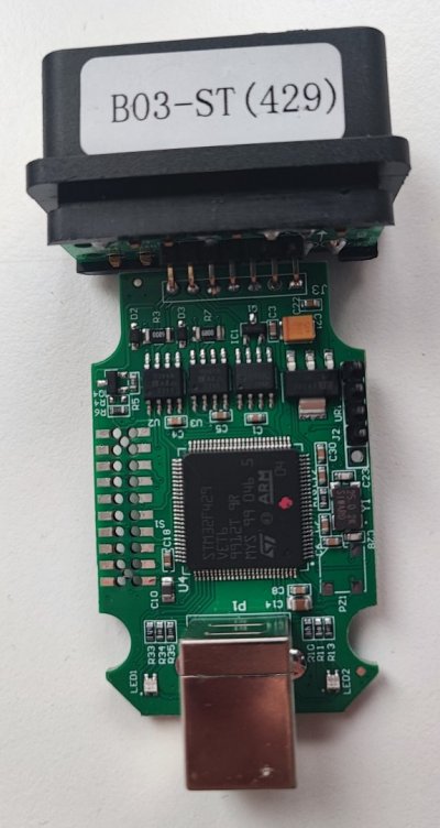

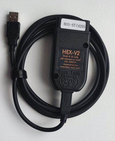

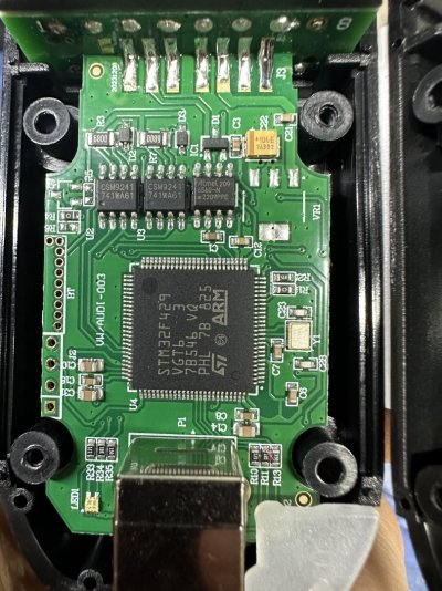

hocam ARM çiplilerin de hepsi güncellenmiyor sizinki STM32F415 çipli normalde güncellenebilir diye satılıyordu zamanında ama artık güncellenmiyor.
şuan en son ARM çipli olarak STM32F429 olanlar satılıyor onlarında hepsi maalesef güncelleme desteklenmiyor.
STM32F429 çipli olanlarında 3 versiyonu var piyasada 0 kondansatörlü 1 kondansatörlü ve 2 kondansatörlü
0 kondansatörlü olanı çevrimdışı 23.3 ingilizce sürümü ve loader V8.23.02... ile çalışır güncelleme olmaz.
H11 025771 B03-ST(429) etiketi vardır üzerinde.

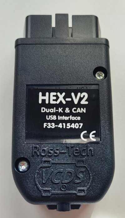

1 kondansatörlü olanı bradx a ait loaderle çalışır güncellenebilir ama sadece bu yıl için seneye de güncelleyebilmek için satıcı 50 dolar kilit açma ücreti istiyor.
F33 415407. etiketi vardır üzerinde.

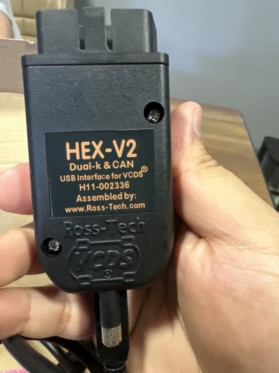

2 kondansatörlü olanı sorunsuz güncellenebilir en son viiplus loader ile güncellenir sorunsuz tabi şimdilik.
H11 002336. numaralı etikete sahiptir.
yani anlayacağınız bu klonların hepsi yeni çipleri vs çıktıkça bir zamandan sonra çöp oluyor ARM olması da sonsuza kadar güncelleme alacağı anlamına gelmiyor.
maalesef klon kabloların kaderi bu güncellenebilir diye satılır ama yenisi çıkınca güncelleme oradan devam eder. sizi yenisini almaya zorlar.
imkan varsa orijinal almak ya da lisanlı olan obdeleven alıp kullanmak. ya da daha iyi klon olan vas5054 alıp odis ile kullanmak.
Bu hangisi hocam
