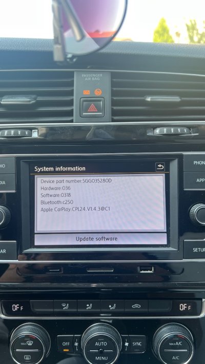

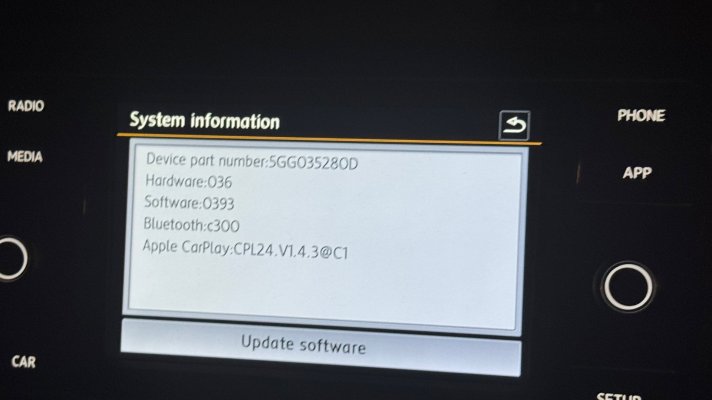

Medya unitemizin hangisi olduğunu anlamamız için sistem özelliklerinden hardware(hw) ve software (sw) değerlerine bakmamız gerekiyor.
1) DESAY
hw /sw değerleri 0 rakamı ile başlıyorsa unitemiz Desay'dir. örnek
Ekli dosyayı görüntüle 30911sw 0210 / hw 027 = DesayEkli dosyayı görüntüle 30912

*6rd035187B kodlu cihazların Desay ve Noname çeşitleri vardır.
3-) Visteon ise Noname gibi son harf grubu C-E gibi harflerden oluşan sürümdür. Aynı şekilde güncellenebilir ve Linux işletim sistemine sahiptir.RCD 340 olarak da tanımlanabiliyor.
örnek
Ekli dosyayı görüntüle 30915Ekli dosyayı görüntüle 30916
