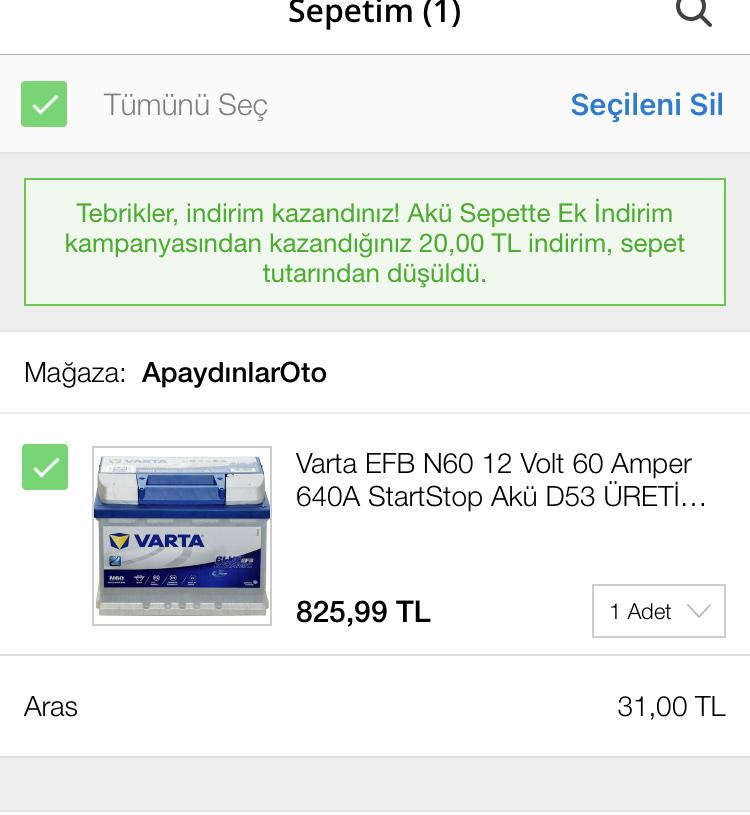

@Abormen Neden üstlerde paylaştığınız Apaydınlar dan VARTA N60 almıyorsunuz?
@Savatage 2 akücü daha var onlara da soracağım bugün, peki bu tudor markanın sorgulamasını nereden yapabilirim. internetten alayım dedim satış yapan arkadaşım "taşıma esnasında bir çok akü kırıldı" oradan al abi dedi.
Arkadaşınıza sormak lazım kırılan aküyü ne yapacakmışsınız., bahsettiğiniz diğer varta satan yerlere bakın., tarihler eski çıkarsa apaydın oto ‘dan alın, onlar size üretim tarihi de söylerler öyle dün gelen kişi gibi yeni deyip 1 senelik akü satmaya çalışmazlar işini düzgün yapan esnaflardır. Zaten apaydınlar oto’nun elinde yeni tarihli akü yoksa Türkiye’nin hiç bir yerinde yoktur., adamlar ana depo gibi bişeyler.,
Veya bulamazsanız (D52 kodlu) Varta AGM 60ah alabilirsiniz bu akü de sizin araç için uyumludur farkı 100-150 tl. daha pahalıdır ama hem daha uzun ömürlüdür hem de CCA değeri yani (soğuk marş basma gücü) daha yüksektir.!!
D52 kodlu Varta AGM 60 Ah (üretim yeri: Made in Germany) https://m.trendyol.com/varta/aku-680a-start-stop-agm-d52-12v-60-ah-p-102243318
N60 kodlu Varta EFB 60 Ah (üretim yeri: Made in Europe)

Hala sepette duruyor bunu eklediğimde 540 tl gibi birşeydi halimize bakın
