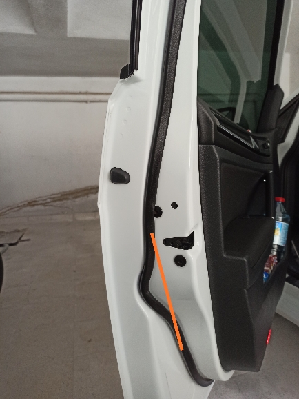

Uygulama ilk baslarda fitil sert kaldigi icin kapida kasma yapiyor silikon spreyi uygulamadan sonra sunger yardimiyla fitillere surun bi kac gun sonra fitil kapinin formunu alip daha iyi oluyor yalniz icerde hava sikistigi icin kapilar biraz zor kapanir gibi oldu fitillere biraz delik acmak gerek diye dusundum ama acmadim isterseniz uygulamadan once siz acabilirsiniz birde uygulamayi yaparken on kapilar resimde cizdigim gibi uygulayin duz insin ilk basta egimli yapmistim ama o zaman fitilin bi anlami kalmiyor sonra cikarip cizdigim turuncu cizgiye gore uyarladim oyle olunca fitil kapiya kapiyi kapaninca oturmus oldu.

@mustik Hocam bende o dediğiniz turuncu çizgiyi belirledim daha önce o yüzden ilk mesajımda belirtmiştim rota cok önemli çünkü o kısım gerçekten ezilmiyor kapatmıyor. Bugün yapacağız insallah resimli halde bende buraya yüklerim gelişmeleri. Delikleri takmadan önce delmeyi düşünüyorum belirli araliklar ile hafif ince bir çivi ile çakmak ile ısıtarak deleceğim insallah yırtılma yapmasın diye yakmak daha mantıklı geldi.
