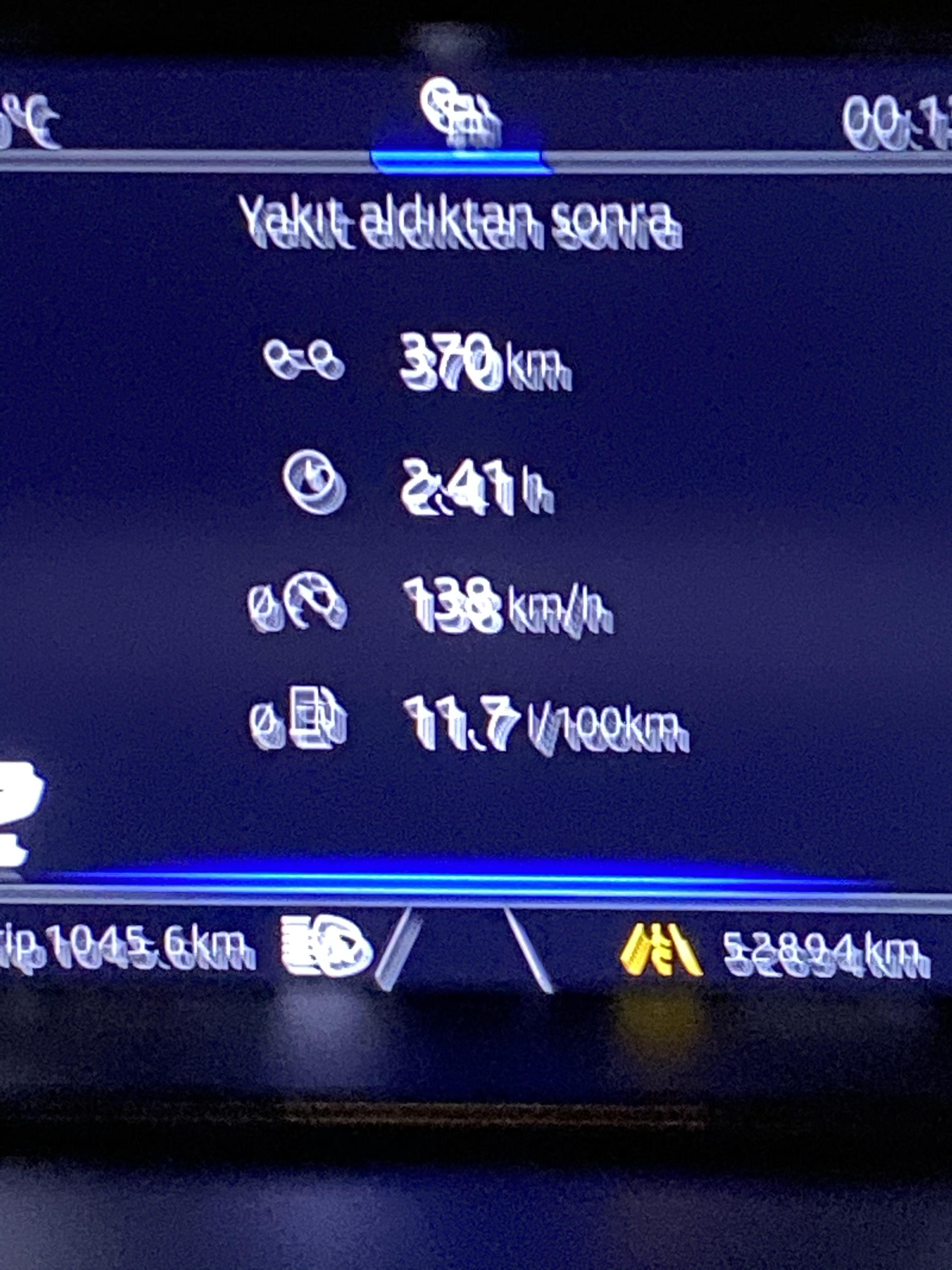

Hocam aracım big turbo 200 üstü hızlarda yakıt bu şekilde
