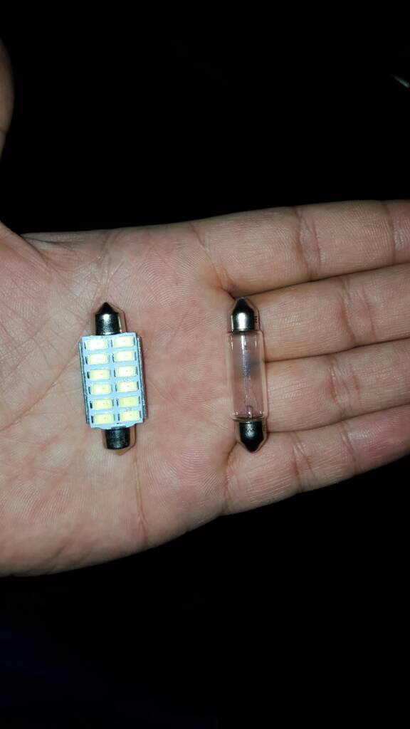

Bagaj, torpido ve makyaj aydınlatmaları ampul değişimi:
1-Torpido Aydınlatması Ampul Değişimi:
İlk olarak gereken malzememeler(ampul dışında): -Sadece düz uçlu bir tornavida.
Resimde görülen yerde aydınlatmamız mevcut ve sarı ışıklı biz bunu  led yapacağız.
Tornavidamızla görülen şekilde ki gibi aydınlatmayı çekiyoruz. Yalnız dikkat edin. Benim gibi birden çekip tırnaklarını kırmayın, gerçi kırsanız da her türlü tutuyor zaten :)
Çıkardığınız zaman karşınıza böyle bişey gelecek.
Burada görünen tırnakları düz tornavidamız yarımıyla kurtarıyoruz. Her iki tarafta mevcut bu tırnaklardan.
Metal kapağı çıkardığımızda ampul karşımızda.
Not: Ampule ellerken  dikkat edin muhtemelen alev gibi olmuştur.
Dipsiz olarak tabir edilen ampullerden hangisini beğenirseniz onu kullanabilirsiniz. aydınlatma performansı tam istediğim gibi olduğunu için bundan kullandım ben.
Ampulümüzü ve söktüğümüz diğer parçaları takıp işlemi tamamlıyoruz.
Not 2: Led ampulu takarken kıvılcım çıkabilir, ampul yanmayabilir korkmayın, ampul yanmıyorsa kontağı açın yanacaktır.
2-Makyaj Aynası Ampul Değişimi:
Aydınlatmayı sağa ve sola ittirmeyi deneyin, ne taraf doğru gidiyorsa diğer tarafından tutup çekin kolayca gelecektir. Örnek vermek gerekirse; aydınlatmanın sol tarafından sağa ittirdiiniz ve 1-2cm kaydı, sağ taraftan tutup aşağı doğru çekin gelecektir. Söktüğünüz de bu manzara sizi karşılıyor.
Sofit olarak geçen ampul tipinden istediğinizi kullanabilirsiniz.
Ampulleri değiştirip yerine takıyoruz, işlem bitti.
Not: Ampul yanmazsa uçlarını yer değiştirin, + ve - uçları ters gelmiş olabilir.
3-Bagaj Aydınlatması Ampul Değişimi:
Bunu değiştirdim ama detaylı foto çekmeyi unuttum, yarın çekip anlatacağım :D :)
