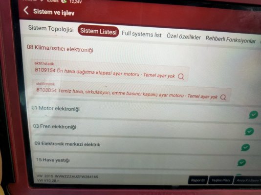

Elazığ serviste ön göğsü sökmeden arıza tespiti yapıldı ve pozisyon motoru ile ayar ünitesinin değişmesi gerektiğini söylediler, 1718 tl fiyat verdiler. Fakat pandemi, bu işlemi yaptırmama engel oldu. Çünkü Türkiye'de parça yoktu ve Almanya'dan gelmesi en az 15 gün sürecekti. El mahkum başka bahara erteledik ve yakın zamanda Kayseri'den fiyat ve zaman bilgisi istedim. yaklaşık 2500 tl fiyat verdiler.
Bugün ise özel bir servis ile durumu paylaştım ve bir elektrikçiye yönlendirdiler. Sorunlu kısmı söylemeden araca baktırdım ve servisin bahsettiği motoru işaret etti. Göğsü komple sökecek misiniz diye sorduğumda da "Ne yaptın sen abi, her şey için böyle komple sökme yaparsak işimiz var. Biz Türkler olarak 10 civata varsa 7sini gevşetir, 3ünü söker ama arada birkaçını da kaybederiz" dedi. Çözüm olarak da pedalların yan tarafından o motora ulaşabildiklerini söylediler. VW in bir çok modelinde bu sorunu yaşayan bir çok kişiyi görmüştüm daha önce, bu usta da yöntem geliştirmiş kendince. Motorun aslında komple bozulmadığını, içinde bir parçanın arızalandığını söyledi. Komple değiştirirsek 950 tl olur dedi ama bu sorunu çözmek için o parçayı değiştirmek yeterli olur ve fiyatı da 350 tl dedi.

Konuya bugün bir ekleme yapayım..
Bugün hava bir anda 27,5°C oldu. Araç biraz güneşte bekledi. Daha sonra çalıştırıp yola çıktım. Sıcaklık ayarı da 25°C..
İki taraf da aynı anda dişli atladı ve soğuk iptal oldu..
Hemen dişliyi yerine takmak için baktığımda dişli neredeyse tam tersine dönmüştü, yani yönlendirme dişlisinin kapasitesini aşacak kadar..
Şimdi gelelim yoruma..
Buna benzer daha önce de olduğunu yazmıştım ve eski yerine taktıktan sonra uzunca bir süre sorunsuz çalışıyor. Yani motor değiştirme yapılmadı.
Tespit ettiğim şey eğer doğruysa, ani sıcaklık değişiklikleri ile motorun şaşırması durumu oluşuyor olabilir.
Daha önce yaptığım gibi kalibrasyon yani resetleme yaptım. Şu detay önemli benim için . Araç kapıları açık bekleyecek ,araç çalışacak ve göstergede sıcaklık neyse klima sıcaklığını da ona ayarlayıp resetleme yapmak..
Burada dış algılanan sıcaklık ile iç sıcaklığı dengeleyip resetleme yaptım.. belki de önemsiz bir detay.. çünkü hava sıcaklığı klima ayarında 16 °C ile 29,5 °C aralığında seçim yapilabiliyor. Bu şekilde düşününce de sıcaklık dengesi , kalibrasyon sadece bu ortam sıcaklıkları arasında olabilir..
Çözüm direkt olarak değiştirmek olduğunu düşünmüyorum. Çünkü daha önce uzun süre bu şekilde kullandım. Araç 2013 180binde.. ve bu galiba üçüncü olacak..
Şuan sorunsuz çalışıyor..
