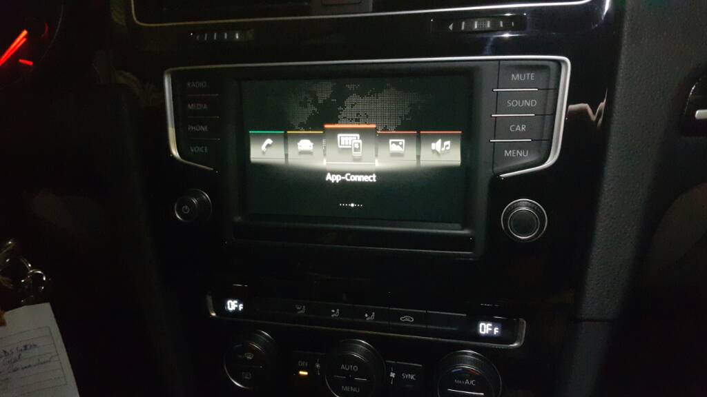

App-connect menude var.
Skoda octavia si olan arkadasim var 7. Aydan once uretilmis yine 6.5 inch smartlink (bizdeki app-connect) açılamiyor demis servis. Donanim versiyonu uyusmuyor demisler.

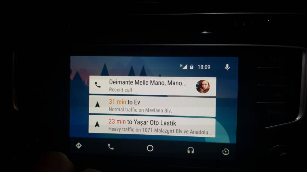

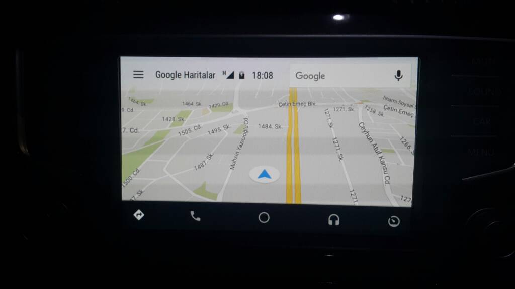

Evet arkadaslar bugun arkadasin
Cd si ve aktivasyon kodu geldi. Serviste gelen 3 adet tek kullanimlik kod araca tanitildi.
Arkadas baglantiyi tam kuramadi cunki google bu hizmeti ulkemize vermiyor. Bir kac internet arastirmasi ile hallettik. Google tarafinda hersey cok guzel calisiyor. Apple tarafini deneyemedik. Voice kontrol olan araclarda direksiyondaki tus ta calismaya basliyor. Ask google tusu oluyor. Mesela Starbucks dedigini zaman en yakindakini bulup yönlendiriyor.
spotify, tune in, stitcher, google music hepsi cok guzel calisiyor.
Navigasyon zaten google navigasyon sesli yönlendirme vs onuda begendik.
Kabloyu taktiginiz gibi bağlaniyor stabil.
Acan ustaya sormasini istemistim ozellikle. Menusunde olan araclarda donanim seviyesi farkli demis.Menusunde olmayan araclarda açılamiyor malesef.
