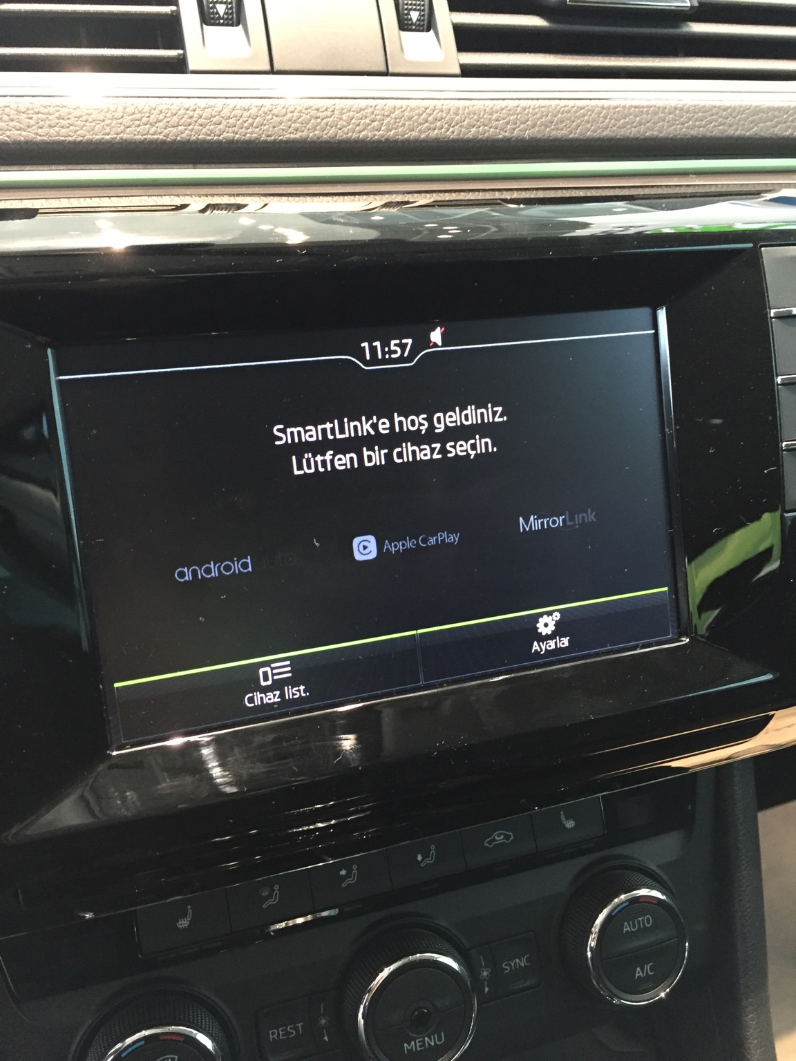

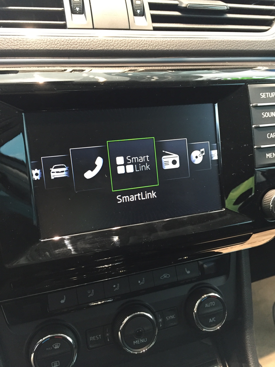

Ayrıca gelmişken Skoda geldim. Süperb icin göründüğü gibi smartlink acık direk. Kablo olsa yanımda iOS icin deniyecektim. Gerci resimlerde acık gözüksede bence acık. Ama ST acık olmadığını soluyor. 550 liraya serviste açılıyormuş.
