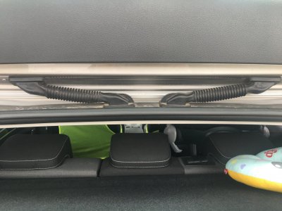

Benim bu konuyu açma sebebim şu aslında, Aracı su alan arkadaşlarım da var çevremde ve bunların çoğu aracına sonradan muhtemelen taiwan ve çin malı stop takan kişiler. Bagaj üstünden veya stoplardan alıyor genelde araçları. Bagaj üstünde 2 tane giriş var 3 stop kısmına giriyor yanılmıyorsam bunları çıkardıkları taktirde eskisi gibi takamıyorlar. Taiwan stoplarda da aynı şekilde.
Aracı komple orijinal olup özellikle 2015 ve üzeri model olup su alan var mı?
Benim bagaj üstünden alıyor sanırım. Bagaj üstünden 2 giriş var onların ucunu kırdılarsa oradan girmiştir çünkü çok yağmur yağdığında ve arabayı yıkattığımda arka tavan kısmı nemli halde buluyorm bir süre sonra kuruyor. Aracım 2015 model. Replika stop takılmıştı. Söktüm kendim orj led stop taktım. Stopların olduğu yerden su almıyor.

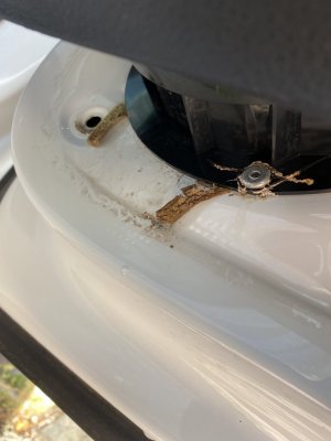

Ben de kapı hoparlörlerin su alma problemi yaşadım. Hoparlör ile kapı iç sacı arasındaki yalıtım malzemesi zamanla çürüyüp düşüyor. Yağmurlu havalarda kapıdaki sular taban döşemesine sızıyordu. Aracımda sonradan eklenen hiç bir şey yok. 4 kapı hoparlörünün etrafına silikon çekilerek sorun çözüldü.

Tespitiniz doğru hocam Taiwan ların sarı kablosunu ordan geçirmek için sökmek gerekiyor ama normalde de çok sağlıklı bi lastik değil o tam oturmuyor. Silikon çekip tekrar kapatmıştım ben su sorununu öyle çözdüm.

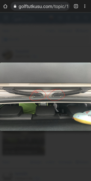

Hangi lastik hocam. Benim şüphelendiğim kısımları şunlar.
    263.4 KB · Görüntüleme: 48
Stoplarım orjinal ama bende de bagaj su alma problemi olmuştu.
Tampon söküp bahsi geçen parçaları silikonlayıp çözmüştüm.
O tıpaları sökmemiştim onları da sökeyim müsait bir zamanda.
