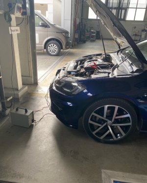

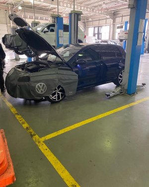

Evet arkadaşlar bir güncelleme geçeyim. Bu gün aracı servise bıraktım konuyla ilgili Aracın şanzıman takozunda problem olduğunu değişmesi gerektiğini söylediler.

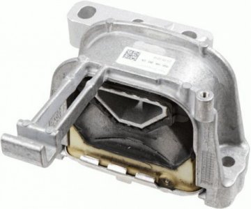

Fiyat olarak 1900tl takoz 700tl işçilik ödeyecekmişim. Ellerinde parça yokmuş bu gün parça için kapora verdim perşembe günü sabahtan tekrar aracı servise bırakacağım. Ayrıca motor takozunuda değiştirmeyi önerdiler. Neden diye sorduğumda volkswagen 1,0tsi motorlar için motor takozunu geliştirdiğini Yeni motor takozunun %80 sarsıntıyı kestiğini bu sebeple şanzıman takozunun da ömrünü uzatacağını idda ettiler. Ben şuan sadece ses yapan şanzıman takozunu değiştirmelerini önümüzdeki ay da geliştirilmiş motor takozunu değiştirebileceğimi söyledim. Motor takozunun eski ve yeni tipinin videolarını bana izlettiler. Ancak iki takozun fiyatı işçilik dahil 5100tl gibi bir fiyat tuttuğundan sadece sorunlu olan şanzıman takozu ilk etapta değişecek. Yani bu araçların motor takozları sarsıntıyı kesmek için çalışma aralığı fazla yani, yeni tip eski tipe göre kavuçuk malzemesi daha sıkı ve sert ancak kafamı kurcalayan bir şey var yeni tip motor takozunun eskisine göre daha sert ve çalışma araşığının daha az olduğunu düşünürsek bu sefer sarsıntının bir kısmını aracın kasasına vermeyecek mi merak konusu.
Neyse deneyip göreceğiz şu anlık motor takozunda problem yok ilerleyen zamanlarda belki keyfi değiştirilebilir. Ayrıca aracın aküsünüde ücretsiz 6 saat şarj ettirdim :)45E8C151-1CB8-4444-BF6C-556147132F41.jpeg3CA3186F-0317-4491-B623-9FEF0FBFAD59.jpeg

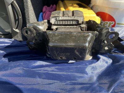

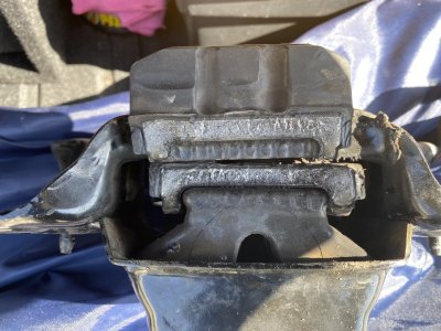

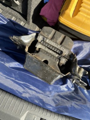

Merhaba arkadaşlar bir güncelleme geçeyim. Aracı servisten alalı 2 gün oldu. Konuyla ilgili bütün problemlerim geçti. Servise gittiğimde sökülen parçayıda bana teslim ettiler. Servis uzmanı sökülen parçanın döküm kısmından zamanla çatlayarak kırıldığını, takoz sökülürken iki parça olarak çıktığını söyledi. Ben elime aldığımda çok ufak bir yer tutuyordu bende orayı kopararak iki parça haline getirdi. Bu sorunun akünün zayıf olmasından stop-start sistemini de aktif kullandığım için daha fazla sarsıntılı çalışması üzerine daha da tetiklediğini açıkladı. Kalkışlarda ve yüksek devirlerdeyken ani vites düşüşlerinden sonra gaz pedalını aniden bırakmamam gerektiğini vitesi değişiminde vuruntulu değil daha yumuşak geçişleri yapmam gerektiğini söyledi. Zaten öyle yapıyordum belki arada bu şekilde olabilir. Fotoğrafta da göreceğiniz gibi takoz iki parça oluş kopmuş Allaha emanet gidiyormuşuz neredeyse. Neyse ki akünün şarj olması ile takozunda değişmesiyle şuan ilk çalıştırmalarda vites geçişlerinde neredeyse sıfır gibi çok güzel oldu. Parça kodu: 5Q0199555bd Fiyat: 1900tl+işçilik 700tl
