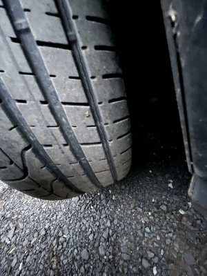

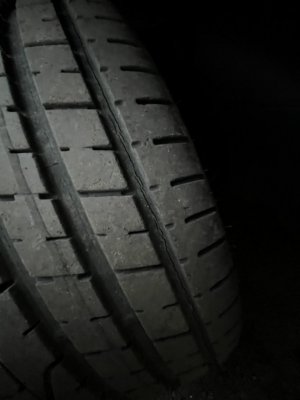

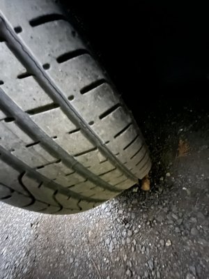

Öncelikle herkese selamlar, bu gün aracımla ufak bir gezinti yaptıktan sonra eve geldiğimde lastiklerin diş derinliklerini kontrol etmek için direksiyonu tam sağ ve tam sola çevirdim. Bütün lastiklerde aynı kanalın üzerinde oluşan kılcal çatlaklar dikkatimi çekti. Lastikler 2018 model ve henüz 15.000 KM kullanıldı. Bu şekilde kullanmaya devam etmek sürüş güvenliği açısından herhangi bir sorun teşkil eder mi?

Geçmiş olsun bende geçmiş senelerde michelin ps4 18” lastikler vardı 35b de olmuştu hemen değiştirdim…
lastiğin 4-5 sene içerisinde güneş beton asfalt gibi etkenler kaurçuk özelliğini kaybetmesinden kaynaklı bir durum bu nedenle lastik üretim tarihinden sonra bana göre max 5 sene kullanılması gerek… risk büyük değilim şart…
3 ay sonra muayenem var muayene sırasında herhangi bir sorun çıkar mı acaba? @metinkar
Daha 18bin km kullanılmış lastiğin bu hale gelmesi büyük sıkıntı.
Yakın zamanda değişim yararlı olur sizin açınızdan
@EsXi Bu gibi sorunların temel sebebi lastiklerin olması gereken basınçtan daha düşük basınçla kullanılması ve düzenli basınç kontrolü yapılmamasındandır.
225/45/R17 Ölçülerindeki lastiğin min. 34psi hava ile kullanılması gereklidir.
Konfor vs der 32 olmadı 30psi ile kullanırsanız bu şekilde hatta yanaklarda da kılçak çatlaklar oluştuğunu görürsünüz.
TÜV bir şey demese de değiştirmeniz gerekir. Lastikleri değiştirmeden hız yapmaktan kaçınınız.
4 lastigin 4 ünde birden aynı kanalda bu faul var ? (4x4 quattro üretim hatası)

Olay çatlak degil yarık olarak değerlendirilmeli fotolara göre

Bence de bunlara çatlak yerine yarık demek daha mantıklı. Ben olsam bu lastiklerle rahat edemezdim. Çünkü lastik sizi yola bağlayan en önemli ekipman. Olası bir patlamada düşük hızda bile tehlike yaşatır. Bence imkan varsa en kısa zamanda yeni lastik alın.

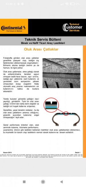

Reis continental fetva buyurmuş da ?
Görseldeki çatlakları kullanım yıpranması/düşük basınç vsvs sebeblere bağlamış evet çatlaklar oluk icinde minör yayılma catlakları seklinde
Bizim konumuzda bir hat boyunca hallice majör bir yarık var ??
Ne yapılmalı ?
Sadece yarıgın en belirgin oldugu tek bir lastiği lastikcide janttan ayırtır lastigin iç tarafına bulaşma varmı bir kontrol ettirilmeliScreenshot_2022-02-13-22-30-55-872_cn.wps.moffice_eng.jpg

Haftada bir defa michelin'in lastik basınç ölçeriyle havaların hepsini lastikler soğukken kontrol ediyorum. Genelde 35 PSI sabit kullanıyorum lastikleri arkalara da standart 35 basıyorum.
Buna zaman+kullanım km si sonrası eskime çatlağıda demek zor zaten
4 lastiğin her birinde bu yarıklardan var. Açıkçası bugün bu halini gördükten sonra yarın sabah lastikçide söktürüp iç kısmını kontrol ettireceğim. Muhtemelen kısa süre içinde değiştirmem gerekecek zira lastik arabanın yerle olan tek bağlantısı.

Lastiklerde herhangi bir darbe yok ve bu sorun yalnızca iç dişlerde var dışa doğru yeni yeni oluşmaya başlıyor. (Son fotoğrafta dikkatli bakılırsa görülebilir)
Düşük hızla giderken bile (örneğin şehir içinde) patlaması büyük sorun olur zira durma mesafesini dahi etkileyeceği için durmam gereken mesafede duramayabilirim veya önümdeki araca vurabilirim.
Ne yapılmalı ?
Sadece yarıgın en belirgin oldugu tek bir lastiği lastikcide janttan ayırtır lastigin iç tarafına bulaşma varmı bir kontrol ettirilmeliEkli dosyayı görüntüle 54905
