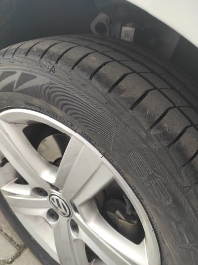

Bu lastikler beni daha ne kadar götürür acaba.mişlen enerji.ilk lastikler 37200 km.
Hemen ön arka rotasyon yapıp 2 yıl daha binin hocam .
Yılda 5000 bile yapmayacak durumu varken (2 yıl 10.000)
Durduk yere lastik masrafına girmeyin
Önler ? Sırtta çatlak yok , yanak da çatlak yok
Arkalar zaten sorunsuz.
Güncel kur fiyatından 4 yeni lastik parasına $ alın 2 yıl sonra bu parayla lastik alın.
6 yıl 2 ay (74 ay) önce üretilmiş bir lastik.,
Yapılması gereken bir lastikçide aracı lift ‘e kaldırıp tüm lastiklerin durumu gözlemlenmeli, yanak, sırt (taban) ve omuz kısımlarının kontrolü sağlanmalı.,
Lastiklerde daha önce tamirat yapıldı mı.? Bunu da dikkate alarak karar verilmesi gerekiyor.,
(Bana göre) bu lastiklerle günümüzün ekonomik şartlarını hesaba katarak sineğin yağını çıkartmak şeklinde “en fazla” 1 yaz daha idare eder., ama kışı çıkartmaz.!
Zaten Lüleburgaz gibi kışın sert geçen bir bölgede kış şartlarında yaz lastiği kullanmayacağınızı hesaba katarsak seneye baharda (Mart-Nisan) gibi yeni yazlık set lastik alabilirsiniz., İlaveten bu lastiklerle (140-160 km/h) gibi yüksek hızlara kesinlikle çıkılmaması gerekir.!

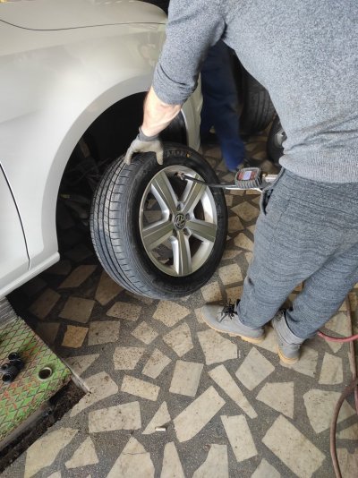

2016 5.hafta üretim 38000km'deki Michelin energy sever lastiklerimin üstünde çok fazla çatlaklar olduğunu üstteki msjlarimda belirtmiştim.
Rotasyon mu yaptirsam, lastik alımını ötelesemmi diye düşünürken şu son birkaç gün içinde lastikleri yenilemeye karar verdim.

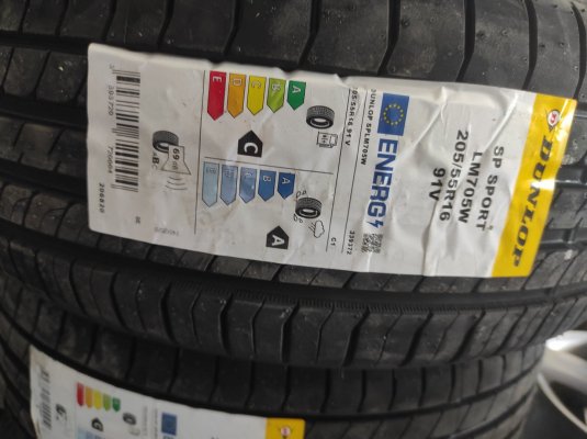

Lastikte tek düşüncem Continental ecocontact6 almaktı.Bu lastik için 1200 tane fiyatı aldım.

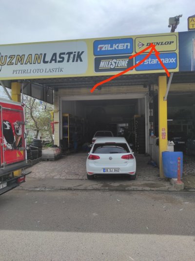

Lastikleri aldığım esnaf daha önce alışvererişimin olduğu bir arkadaştı ve bana Dunlop SP sport Lm 705w lastiği çok övdü.continin çok iyi olduğunu Dunloptanda iyi olduğunu ama çok yumuşak hamur ve ülke,bizim bulunduğumuz bölge itibariyle bu lastiğin bana daha iyi ve uzun ömürlü geleceğini söyledi.Beğenmezsen abi getir değiştirecem diyede ekledi.Bunun üzerine fiyat olarakta bana uygun geldi ve lastikleri yeniledim.
Tane fiyat 925 TL .Balans, nitrojen herşey dahil.
