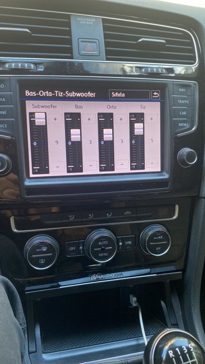

Güncelleme,geçenlerde Harman Mib2'ye geçtim,daha önce bilenler bilir Harman mib1 vardı ve onda Subeower çıkışı açmıştık ve sonuçtan memnunduk,gelelim Mib2'yle elde ettiğimiz sonuca.
Mib1'e Seat sound parametresi atmıştık ve teyp menüsünde Ekolizer'den bağımsız Subwofer ayarı çıkmıştı,yani Ekolizer'de herşeyi minimum yapsanızda Subwofer bundan bağımsız gümbür gümbür vuruyordu,yada tam tersi sadece Subwoferi herşeyden bağımsız şiddetini ayarladığımız gibi komple iptal edebiliyorduk,menüsüde bu şekildeydi:1729760107918.png

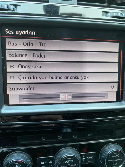

Mib2'ye geçtiğimde bir arkadaş parametre attı,ama Seat Sound değil sanırım Rus'ların geliştirdiği birşey ve menü bu şekilde:1729762630625.jpeg
Bu haliyle Subwofer şuan belli belirsiz çalıyor ve ayar kısmında Arttır-Kıs yapınca sesinde belli belirsiz bir çoğalma ve azalma mevcut.Sanki şuan çıkışın çalışma prensibi farklı,diğer çıkışlarla orantılı bir şekilde çalıyor,genel ses şiddetini çoğaltınca Sub'unda şiddeti arttıyor,kısınca kısılıyor.
Şimdi soru şu:Mib1'in Sub çıkışı dahamı güçlüydüde daha belirgin ve güçlü çalıyordu,yada Mib2'ye atılan bu parametredenmi oldu bu olay,yani Mib2'ye Seat Sound atarsak Mib1'deki gibi çalarmı?
Mib2 harman eski yazilim surumuyle ayri bir menu cikar. Yeni surumlerde artik menu cikmiyor ve subwoofer verimli calmiyor.
Peki eski sürümü atsak ne kaybımız olur,yani eski sürümü yeninin üstüne atabiliyormuyız oda bir soru tabi?
Alirken saticiya sorsaydiniz keske bu durumu. Geri donulmuyor diye biliyorum
Mib1'e Seat sound parametresi atmıştık ve teyp menüsünde Ekolizer'den bağımsız Subwofer ayarı çıkmıştı,yani Ekolizer'de herşeyi minimum yapsanızda Subwofer bundan bağımsız gümbür gümbür vuruyordu,yada tam tersi sadece Subwoferi herşeyden bağımsız şiddetini ayarladığımız gibi komple iptal edebiliyorduk,menüsüde bu şekildeydi:Ekli dosyayı görüntüle 78924
Mib2'ye geçtiğimde bir arkadaş parametre attı,ama Seat Sound değil sanırım Rus'ların geliştirdiği birşey ve menü bu şekilde:Ekli dosyayı görüntüle 78926
Üniteden Subwofera kablolamayı nerden yaptınız ?
Soketten 13 ve 9 nolu pin'ler.Ama bu sadece Harman Discover Pro ünitelerinde ve Seat'tan çevirme ünitelerinde oluyor.
Hattı sağ yolcu tarafından eşik altlarından.
