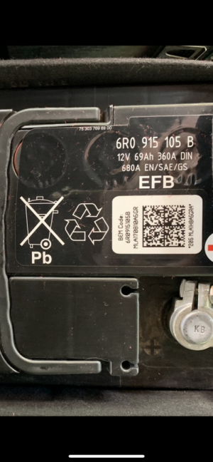

B8 PASSAT üzerindeki EFB aküyü çıkartıp 1-2 gün şarja bağlanmasında km sayacı ve radyo ayarları sıfırlama hariç problem olur mu?
Bu süre içinde araçta akü olmayacak.
Takviye ile çalıştırıp 50-100km yol yapıldığında yaklaşık 1 ay marşta sorun olmuyor, 1 ay hiç kullanılmazsa tekrar marş basmıyor.
Akü üzerinde göz hala siyah renk ve dışarıda şarj edilmesini önerdiler.

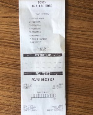

Araç üzerinden akü çıkarıldı ve akücüye gönderildi.
Gözlerde bulunan suları dolu ve aynı seviyelerde gözüküyor.
Ölçüm yapılmış. Sizce bu ölçüm değeri sonucu şarj işleminde kendine gelir mi?
Ek : değişim yapıldı 24.03.2022

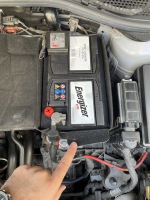

4/5 yıllık akülerde genelde sıvı azalıyor. Plakaları şarj deşarj esnasında ısınıyor o süreçte sıvı kaybına uğruyor. Bir önceki aracımda 7 yıllık aküyü şarja verdiğimde usta kapakları açıp 1 litre kadar asitli su ilave etti ( üstünde bakımsız yazıyordu) 15 saat kadar şarj etti sonrasında 5 sene daha kullandım.
Şarja verirken.. Kapakları açıp havasını solumadan tek tek seviyeye bakılmalı .. Sıvı Plakanın en üst seviyesinde olacak.. Eklediğiniz resimde görülen etiketin altındaki yuvarlar yerler .. Sıvı azalmışsa istediğiniz kadar şarj edin 2/3 marşa yetecek enerjisi kalmıştır.
Yeni aküde alsam araç yattığı için o da marş sorunu olacak.
Hocam araçlarımızda kullanılan akünün kuru akü diye biliyorum. Efb ve Agm aküler kuru olduğu duymuştum. Belki Efb aküler sıvı katkılı olabilir tam emin değilim. İyice araştırmak lazım.
