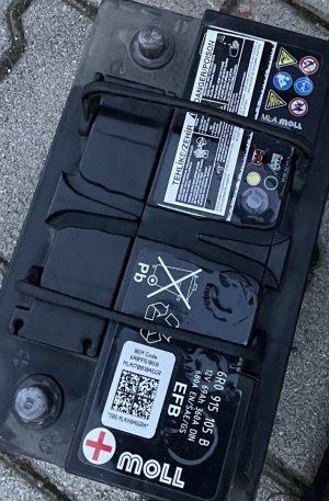

Arkadaşın tanıdığı akücü olduğu için aküyü çıkarıp şarja gönderdim.
Yetkili servisin bu işlemi yaptığından bilgim yoktu, bilsem servise aracı bırakırdım. en azından veriler sıfırlamazdı.
Yeni aküde alsam 2-3 ay sonra aynı sorun olacak denmektedir.

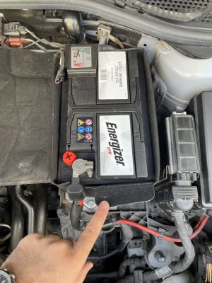

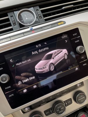

Değişim yapıldı.
Herhangi bir hata kalmadı
Önceki 69 amperdi 70 amper oldu.
Sayın Terms Abim kodlama yapacak.

@Hsahin hayırlı olsun. Marka iyiymiş. Üretim tarihine baktınız mı.
Hayırlı olsun., energizer akü ne kadara geldi..?
Teşekkür ederim.
Toptan iş yapan arkadaşın yardımı ile aldım. 1.300TL
Duracall alacaktım, 70 a . yoktu 75 a aracın yerine olmadığı için Energizer tercih yaptık tek marşta çalıştı.
Teşekkür ederim.
1.300 liraya Varta EFB 70ah alabilirdiniz., neyse artık almışsınız., Akünün markası elbet önemlidir ama üretim tarihi markadan daha önemlidir., mümkünse üretim tarihini kontrol etmekte yarar var., Energizer 'ın zaten uzmanlık alanı akü ve pil çözümleri üretmek., Arabayı çok kullanmadığınız için ve aynı sıkıntıyı tekrar yaşamamak için esas önemli olan kaliteli bir akü şarj cihazı almanız yararınıza olacaktır., tekrardan hayırlı olsun.
