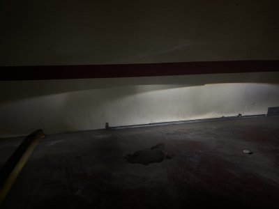

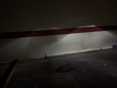

Arkadaşlar ben taiwan malı çift J led far satın aldım bir kaç gün önce ama aydınlatmasından hiç memnun değildim. Bu gün ampulleri değiştirdim ama şöyle bir sıkıntı ile karşılaştım
Sağ aydınlatma yine ele alınır fena değil ama sol far çok kötü ilk fotoğraf kısalar ikinci fotoğraf uzunlar.
Sol far aydınlatması resmen yok gibi bişey bu sorun neden oluyordur acaba ampulden midir yoksa merceklerden mi anlayamadım. Bilen yardımcı olursa cok sevinirim.

taktığınız ampul tipinin doğru olduğuna eminmisiniz ? yada ampullerin yerine tam oturduğundan ? Daha önce mk5 aracımda yanlış ampul olduğu için tam oturmamıştı ve buna benzer yamuk bi aydınlatma çizgisi oluşmuştu. Doğru ampulle 360 ledin performansı iyidir ben 4 senedir 360 led kullanıyorum önceki mk5 te de mk7 de de memnunum.
Ben de kararsız kaldım montaj yapan adam acaba yanlış mı taktı diye düşündüm, yarın ampülü 360 ile değiştireceğim ayar da yapılacak ondan sonra Bakalım nasıl olacak umarım çözülür farı değişmek zorunda kalmam.

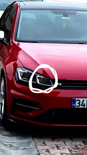

Bir sorum daha var maruz görün. İşaretlediğim kısımda aydınlatma olmuyor mu?
Bende yanmıyor orası mesela sellektör yaparken bile kısa farların olduğu bölümden yapıyor sellektörü.
Valla yanlış bilmiyorsam replika J farlarda D2s ampul kullanılıyor. Belki farklı bi ampul takılmış olabilir o yüzden de oturmamış olabilir. 360 led takan herkes memnun etrafımda umarım sizinde işinizi görür far değişimine gerek kalmaz
Uzunlar dediğiniz gibi kısalar da perde var (hatta sesini duyarsınız) hareket ederek kısaları uzun yapıyor.
O işaretlediğiniz kısımda da led oluyor aslında. Fabrikasyon geliyor diye biliyorum. Uzunları yaktığımızda burası da yanıyor. Ama katkısı ne kadar var emin değilim. Görüntü olarak tamamlaması adına gerekli
Anladım benim uzunları yakınca da yanmıyor da orası o yüzden merak ettim

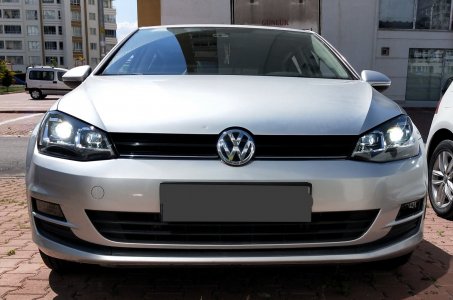

İlk taktığım zamandan fotoğrafını buldum.
Bu fotoda kodlama yok daha o yüzden J ler yanmıyor.
Ama sizin işaretlediğiniz yerin yandığını farkedersiniz.
