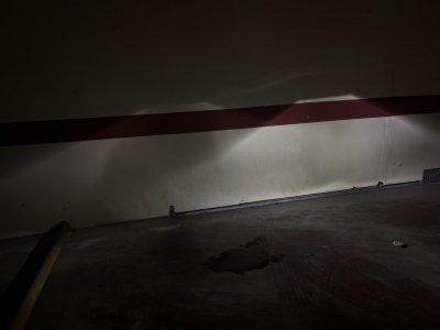

Arkadaşlar ben taiwan malı çift J led far satın aldım bir kaç gün önce ama aydınlatmasından hiç memnun değildim. Bu gün ampulleri değiştirdim ama şöyle bir sıkıntı ile karşılaştım
Sağ aydınlatma yine ele alınır fena değil ama sol far çok kötü ilk fotoğraf kısalar ikinci fotoğraf uzunlar.
Sol far aydınlatması resmen yok gibi bişey bu sorun neden oluyordur acaba ampulden midir yoksa merceklerden mi anlayamadım. Bilen yardımcı olursa cok sevinirim.
Replika J farlar Ampul tipi d2s ve h7 ampüller takılıyordu. Uzunlarda ikiside yanar kısa far da uzuna destek oluyor. Arkadaşlar bahsetmiş. J lerde çift yanıyor.
@mehmetciifci
360 Led 'ler ile aydınlatmada bir miktar iyileşme olacaktır ancak Xenon ampül çok daha iyi aydınlatır.!!
Farın ampüle giren soketinin resmini çekin D1S mi uyumlu yoksa D2S mi uyumlu söyleriz., Hatta D2S tip uyumlu ise fiyat 200-300 daha uyguna gelir., 2 tane ampül alacağınızı hesaba kattığımızda (D3S 'e göre) 500-600 tl. daha ucuza gelmiş olur.
Yani 360 Led ampüle yapacağınız masraf yerine aynı rakama Xenon ampül rahat rahat alırsınız. sadece ampüle giren soketin resmini görsek yeterli., Hatırladığım kadarıyla replika farlara D2S tip uyumluydu., D2S xenon 'lar D1S 'ten neredeyse %50 daha ucuzdur.,

1 senedir taiwan malı j far kullanıyorum. Hiçbir sorun yaşamadım. Ampul olarak photon milestone serisi kullanıyorum. Uzunlar ürünün içerisinde gelmişti. Sadece kısalara montajladım. Farları taktıktan sonra güzel bir far ayarı gerekmekte bunu atlamayın. İlk taktığımda benimde çok aşağıya bakıyordu. Ayarlarını yaptıktan sonra gayet başarılı şekilde kullandığımı söylemem gerekiyor. Ne yazıkki bu ürünlerin piyasada çok fazla iyisi ve kötüsü mevcut. En az 10 set ben taktıktan sonra satmışlığımda var hatta reklam olarak algılanmasın lütfen. Hiç olumsuz bir geri dönüş almadım. Far ayarı sonrası hala kötüyse ürünü iade etmenizde fayda var.
