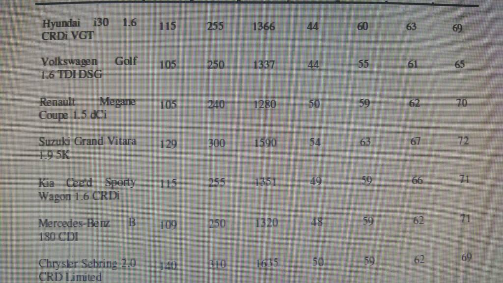

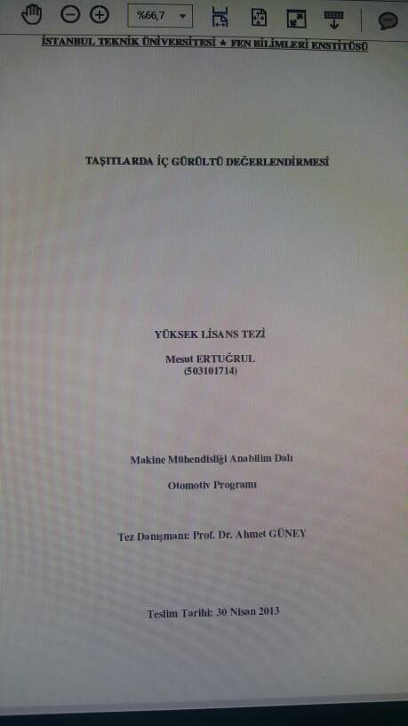

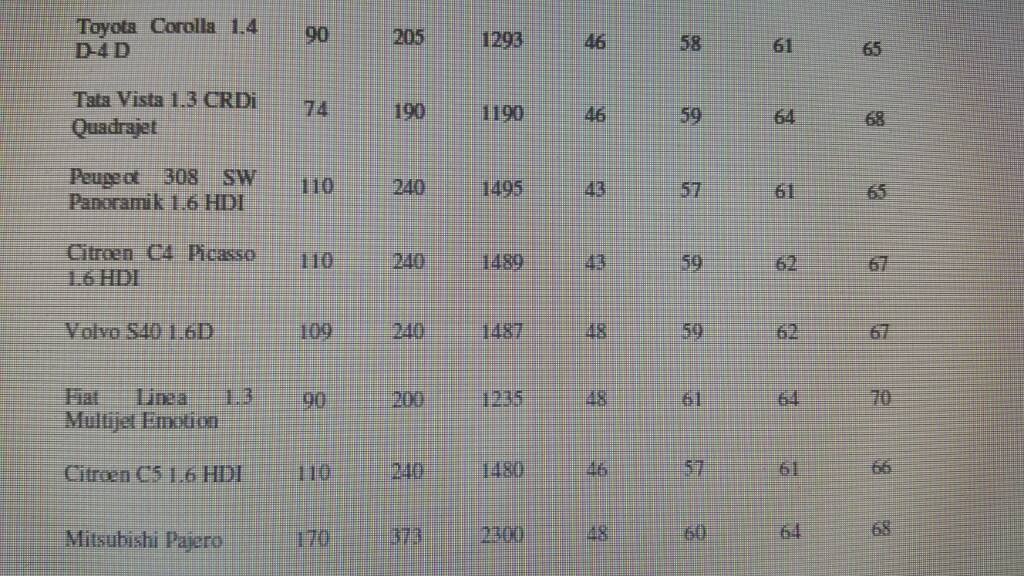

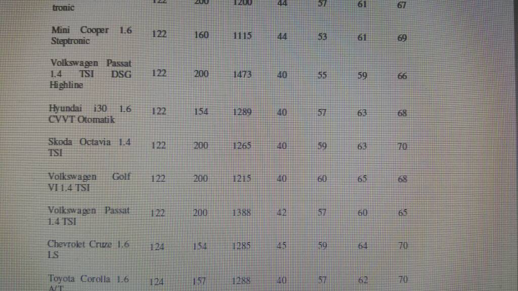

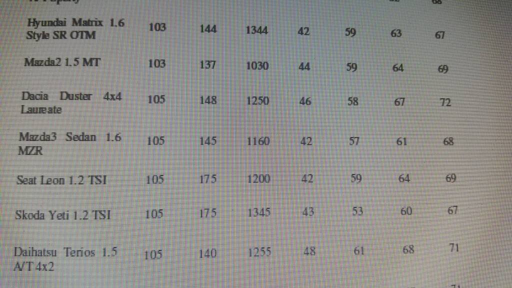

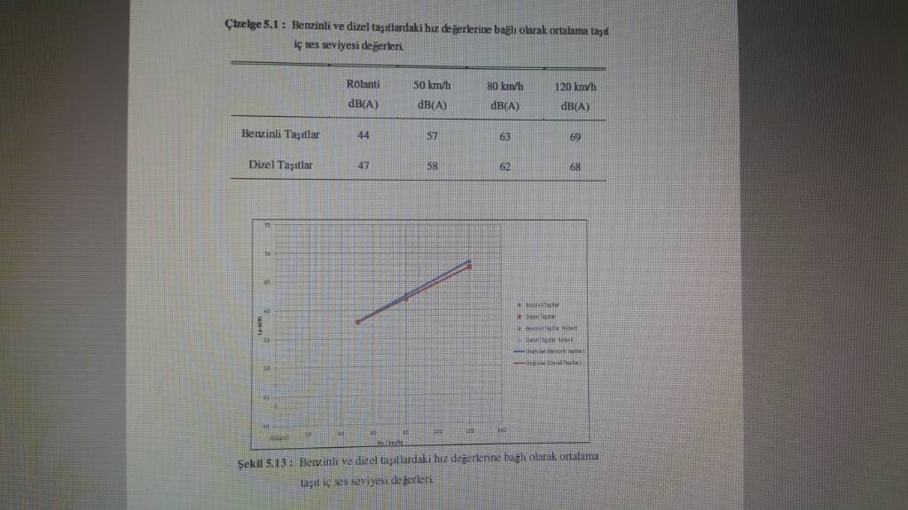

Arkadaslar bu is icin reel verilere ulasmak cok kolaymis.
Arac ici ses olcumu icin hazirlanan bir yüksek lisans tezi.
Bende hazirladigim icin kendi konumda gecen senelerde ne kadar kuvvetli bir kaynak olacagini tartismasiz soyleyebilirim. Tezi komple paylasmak belki uygun olmayabilir diye fotograflarini paylasayim. Ve boylece belki kulaktan dolma dedigimiz bilgiler biraz silinir ve gercek bilgileri hep beraber ogrenebiliriz.
Su verileri inceleyince hangi motor? Hangi araç nasil iceri ses veriyor ogrenmis oluruz. Rolantiden sonra hiz arttikca enteresan sekilde dizel daha sessiz mesela ben bunu yeni ogrendim.
Bir linea ile golfun bariz farki var ama.

2. Si de tabloda okunan degerler. 0.4 degil bildigin 4 db fark var
1.3 linea multijet ile 1.6 tdi dsg golf arasinda.
Buradan cikarilacak sonuc bence golf lineadan sessiz zaten de ayrica rakamlar konusunda ciddi sıkınti var ben onuda cikardim kusura bakmayin lutfen yanlis degerler paylaşıp 4 db farki 0.4 gibi okuyup hala ayni iddiaya devam etmek biraz trolluk yada yanlis anlasilma galiba.

@axi2934 hocam evet hala gülüyorum, hatta çok daha fazla katıla katıla gülüyorum. Neden mi ? Verilere dikkatli bakın hocam. 0,4 db değil bildiğin 4.0 db fark var.
Bizim burada sunduğumuz veriler bilimsel veriler. Sizinkiler trollsel olmuş biraz. :)

@ansolak Ahmet Hocam bilimsel veriler için teşekkürler. Bu veriler doğru olmasaydı zaten Yükseköğretim Kurulu Başkanlığı tarafından tez kabul edilmezdi ve yayınlanmazdı.
Bu yüzden bilimsel veriler üzerine ne yorum yapılırsa yanlış olur. Ancak daha detaylı ve üstün teknoloji ile test yapılırsa o zaman o verilere bakılabilir.

@ansolak   kardeşim 10 birimin altında kaldığından 0,4 db yazdım. Bakış açısı ben yanlış ifade ettim yada siz yanlış anladınız. Söyleyecek söz bulamayınca Golfün çıkarttığı sesi bir kenara bırakıp bunun üzerinden yürümüşsünüz  Ben size 1,3 veya 1,6 demedim ki linea dedim siz çıldırdınız nasıl olur diye şimdide o 1,3 yan yattı çamura battı korkuyorum birazdan golf 1500 kg onlar ... kg diye kilodan dem vuracaksınız.
@jajaja yukarıda ifade ettiğim gibi 10 birimin altında kaldığından 0,4 db olarak belirttim. Ama sizi duyanda arada 40 db fark var sanacak  Fısıltı 20 db dir. Bu demektir ki benim deyişimle 0,4 db sizin deyişinizle 4 db farkı çıplak kulakla hissetme olasılığınız oldukça düşüktür.
Bu kadar bilimsel araştırmalardan faydalanıyorken yüksek bilimsel veri bulabilme yeteneğinize güvenerek 4 db sesi neyden elde edebiliriz bu konuda da beni aydınlatırsanız memnun olurum.
