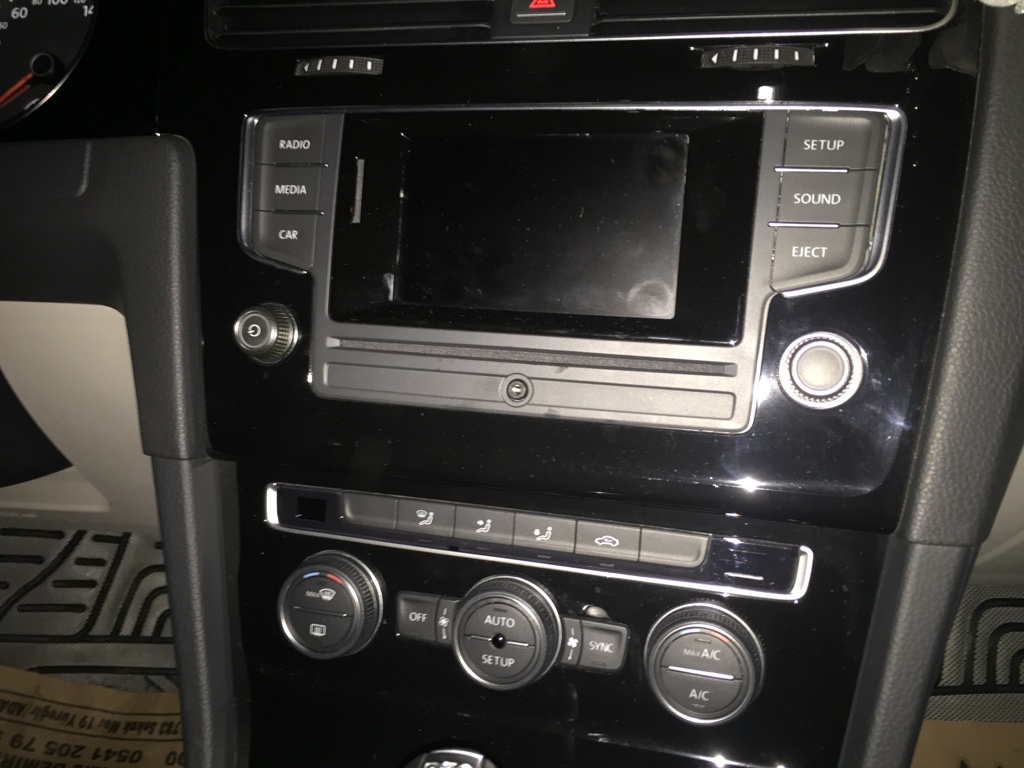

5 inç yeni Mib 2 MirrorLink ünite taktırdım. Tecrübelerim...

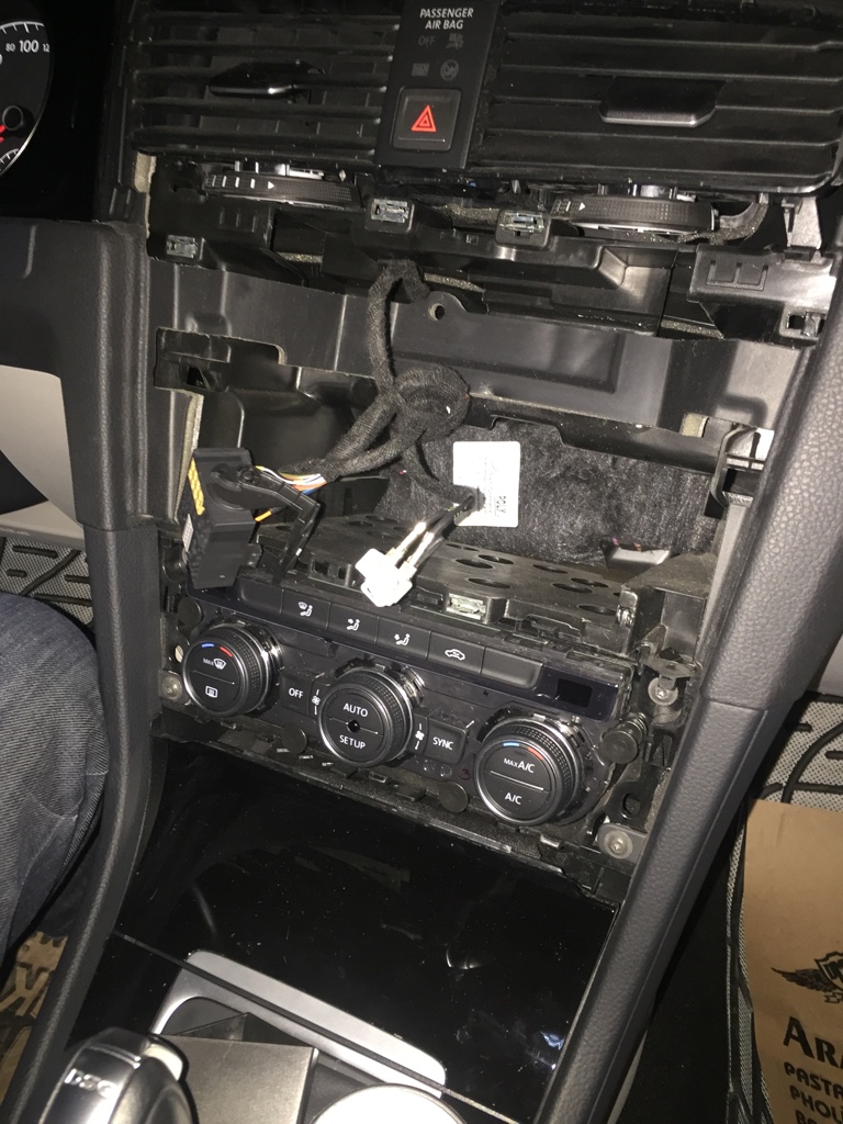

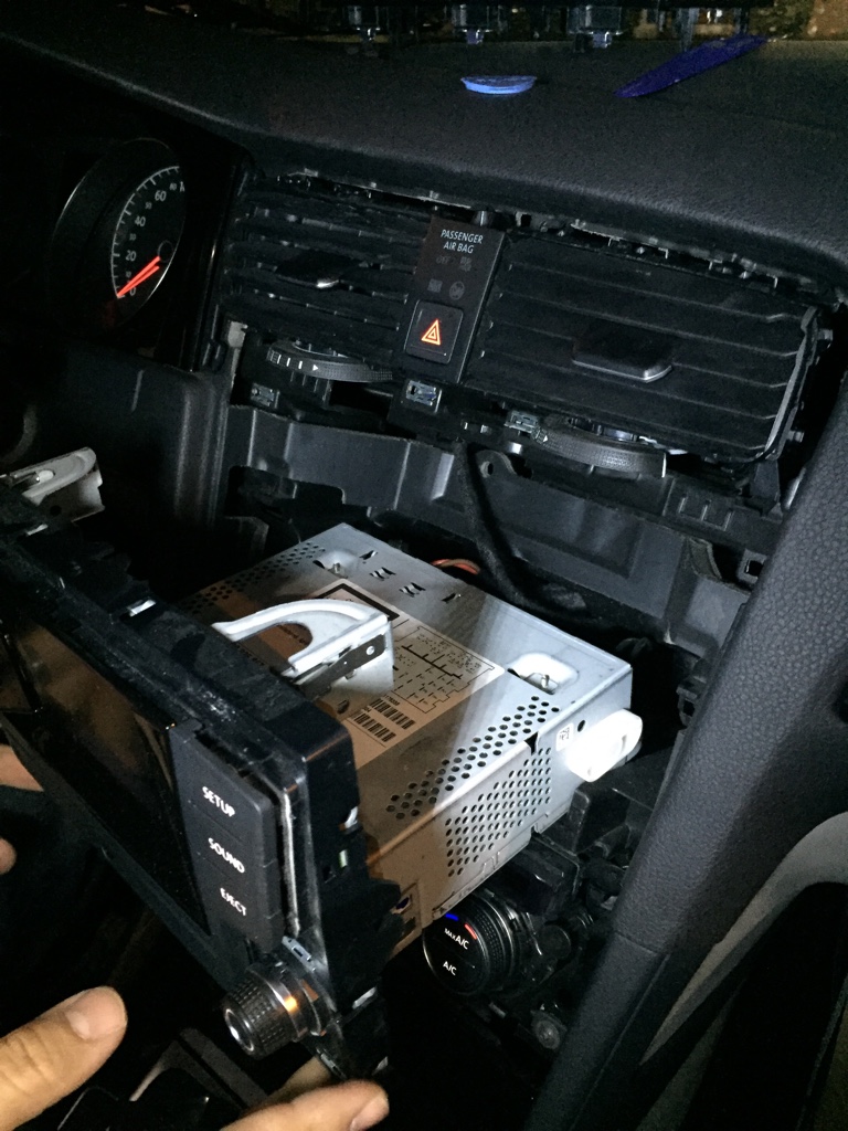

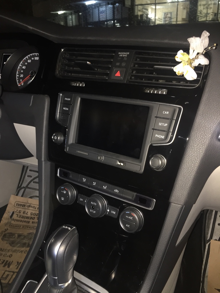

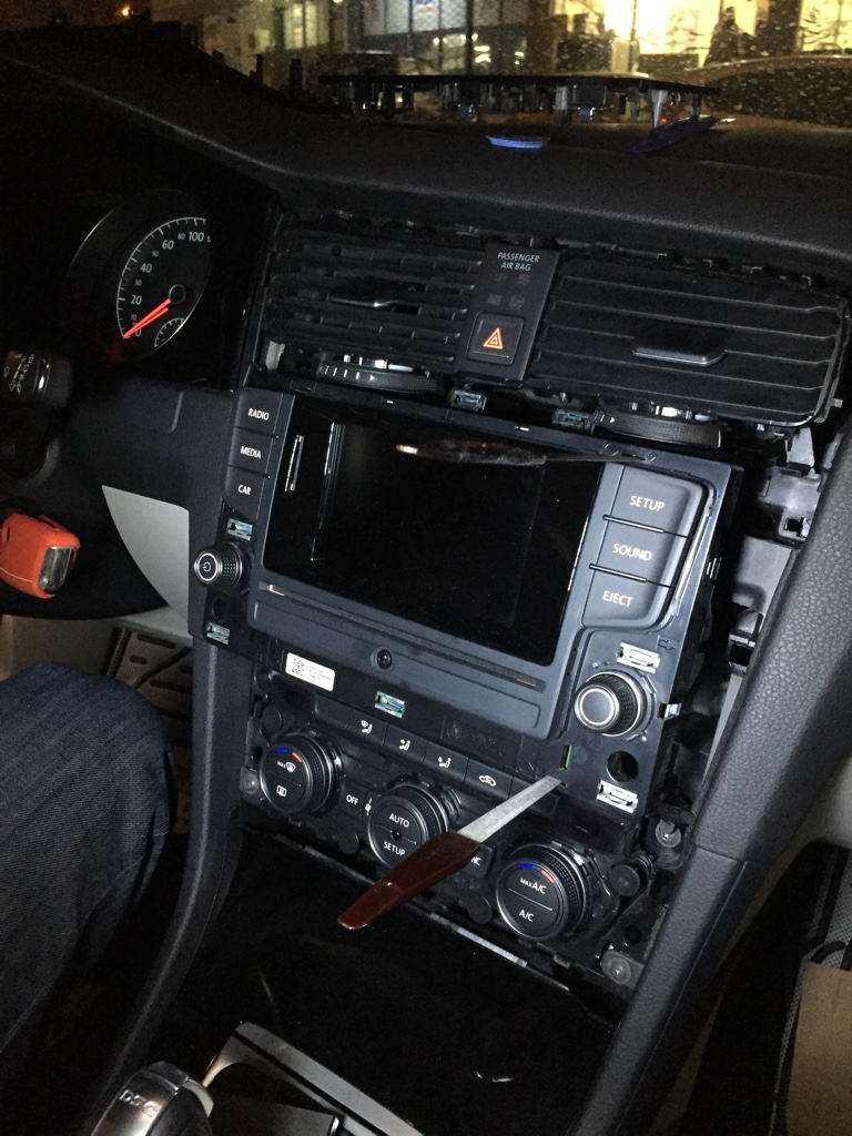

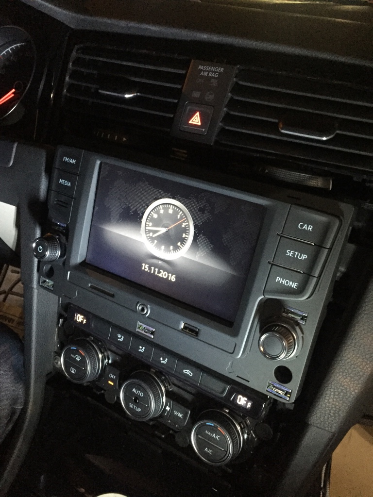

@fcsrn ve@yusuf desteği ile ile montajı gerçekleştirdik, destekleriniz icin tekrar teşekkürler ederim. Çok saolun
Öncesi
Öncesi

@OzgurDkc hocam,
Menü de golf geldi herhangi bir müdahale yapmadık [emoji41] sanırım zeki alet hangi arabaya takıldığını biliyor [emoji23]
Tapatalk kullanarak iPad aracılığıyla gönderildi

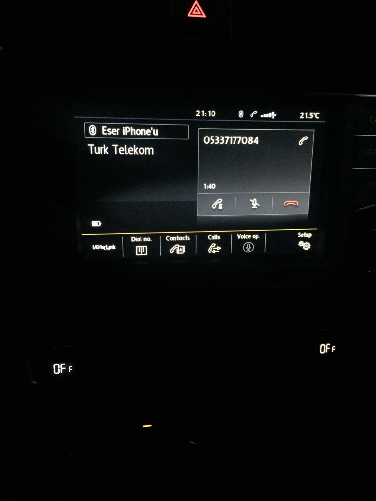

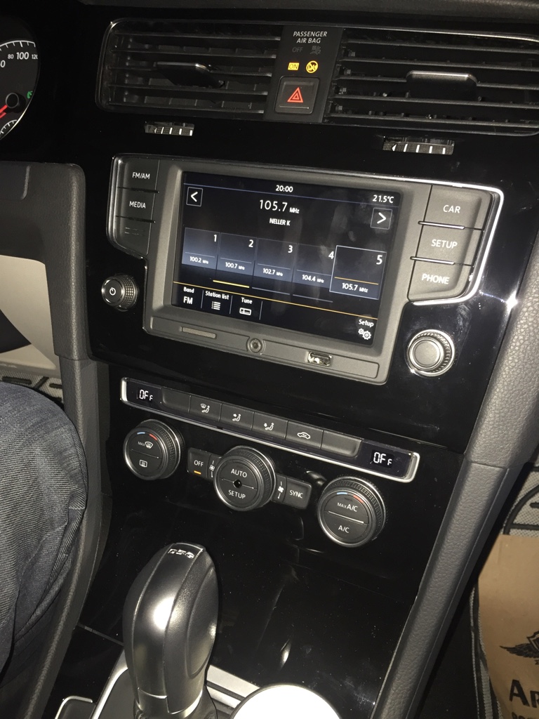

Bugün bende bir arkadaiımın arabasına taktım
Benim aracımda orjinal 5.8 lik ünite var ancak bu yeni gelen ünitenin
-Çözünürlüğü daha yüksek
-Menüler çok akıcı
-Dokunmatiği daha iyi
-Hemen açılıyor (Welcome to VW ekranında beklemiyor, bir anlık gösterip hemen geçiyor)
-Mikrofonu daha iyi, 5.8lik ekranın mikrofonu ile konuşurken araçtan konuştuğunuz hemen anlaşılıyor. Bunda dikkat etmeniz gerekiyor.
-Mirrorlink olması başlı başına bir en büyük artısı ancak deneme fırsatımız olmadı
-Sesli komut özelliği doğrudan Siriye bağlanıyor.
-Dynaudio ile gelen ekolayzer seçenekleri var.
eksileri ise;
-Araç durumu menüsü yok ancak kodlamayı henüz denemedik
-Radyo istasyon isimleri kaydedilmiyormuş, burada buna benzer birşey okumuştum. (Sanırım sadece frekans olarak kaydediyor)
-MIB 2 olarak satıyorlar ancak BlueScore (adı tam bu değildi sanırım :)  ) uygulaması yok
-Araç ayarları menüsünde bazı başlıklar eksik (yine kodlama olabilir, cihazın ne kadar kodlama imkanı sunduğuna bakmadım)
Sonuç olarak 5" bluetoothsuz bir ekranınız varsa düşünmeden almanız gereken bir yükseltme. 5.8 lik ekranın yerine olan bir ünite bulursanız banada haber verin :)
