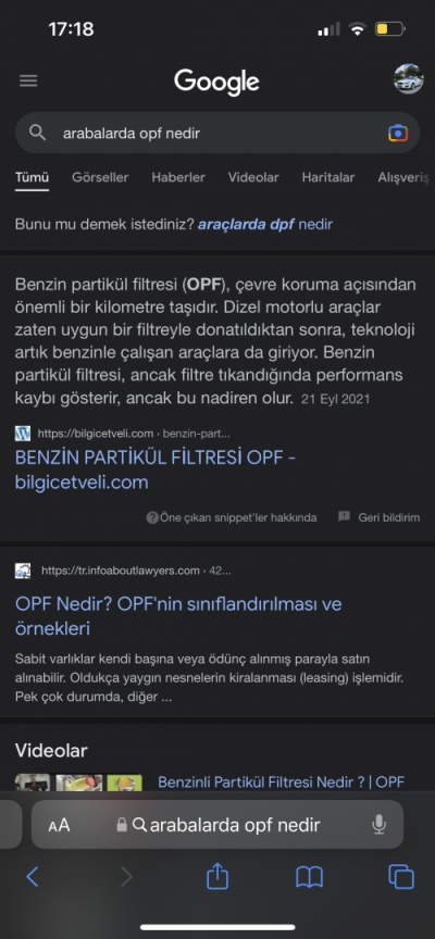

Konuyu okuyunca biraz araştırdım.
Euro5 motorlu benzinli araçların bir kısmında ve Euro6 motordan itibaren tüm araçlarda partikül filtresi emisyon düşürmek için zorunlu hale gelmiş.
Benzin Partikül Filtresi = GPF
Bulabildigim bilgiler bunlar ve DPF gibi sorun genellikle oluşmaz mış.
Bende şimdi araştırdım, yeni nesil benzinli motorlarda varmış. Biraz farklılıkları var dizelle. 1.5 tsi larda varmış anladığım kadarıyla.
Benim anladığım Euro6 benzinli araçlarda da zorunlu hale geldiğine göre
2016 ve sonrası üretilen tüm TSI'lerde vardır.
