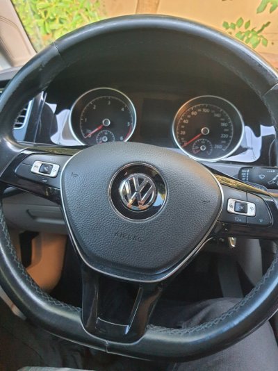

Arkadaşlar istanbul içinde uygun fiyatlı hız sabitleyici taktırabileceğim bildiğiniz tanıdığınız bir yer var mi. Beykoz da oturuyorum Ümraniye de çalışıyorum.
İlker hocam maaliyeti nedir? Direksiyonum full hiz sabitleme vs tuşlarilari var gti spor direksiyon. High beyinde mevcut tuslarin calismasi icin. Hzi sabitlemenin bana bu sekilde ortalama maaliyeti ne olur acaba?
Hocam bu sistemi vw paket olarak veriyor. Direksiyon çerçevesi ve tuş takımı, gaz pedalı , kablo tesisatı ve swap kodu. Bugün bu paketin fiyatı 6000 tl civarında. Montaj ve kodlama ile yaklaşık 6500-6750 tl olur. Ve en ama en önemli detay araç orijinal olacak. Yani bir kontrol ünitesi (Gateway, bcm, direksiyon sargısı ) değişmemiş olacak.
Peki ya Orjinal gateway duruyorsa İlker hocam, o takılınca sorun hallolur mu ?
O zaman sorun olmaz. Biraz iş yükü artar ama hallolur.
