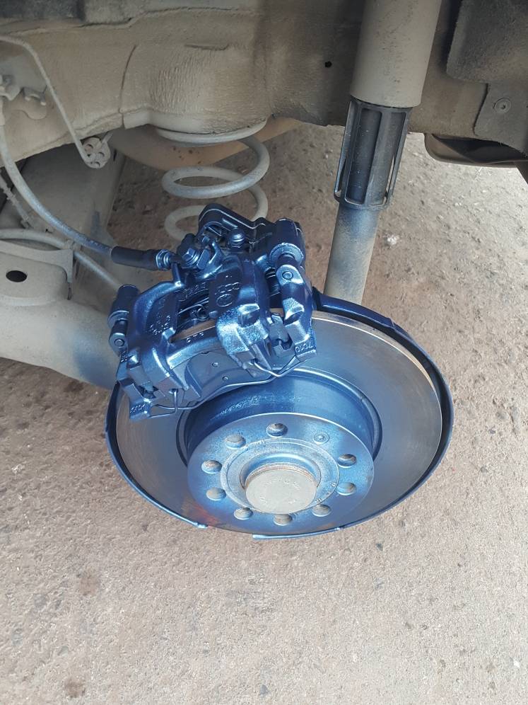

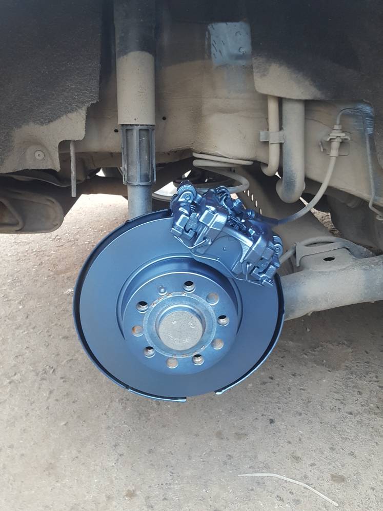

Bizde durum böyle Arac rengi biya yaptırıp uygulamastim bende.[emoji1] [emoji106]
Hocam kararması öyle 1-2 ayda olacak iş değil bence. Arkadaşım polisanın sprey boyasıyla boyuyordu, tanesi 15 lira gibi bişeydi. 15TL çok bir rakam değil bence.
Hocam peki boyamadan eski haline getirmek mümkün mü parlatma gibi, kararması 2 yıl sonra oluyormuş denildiğine göre

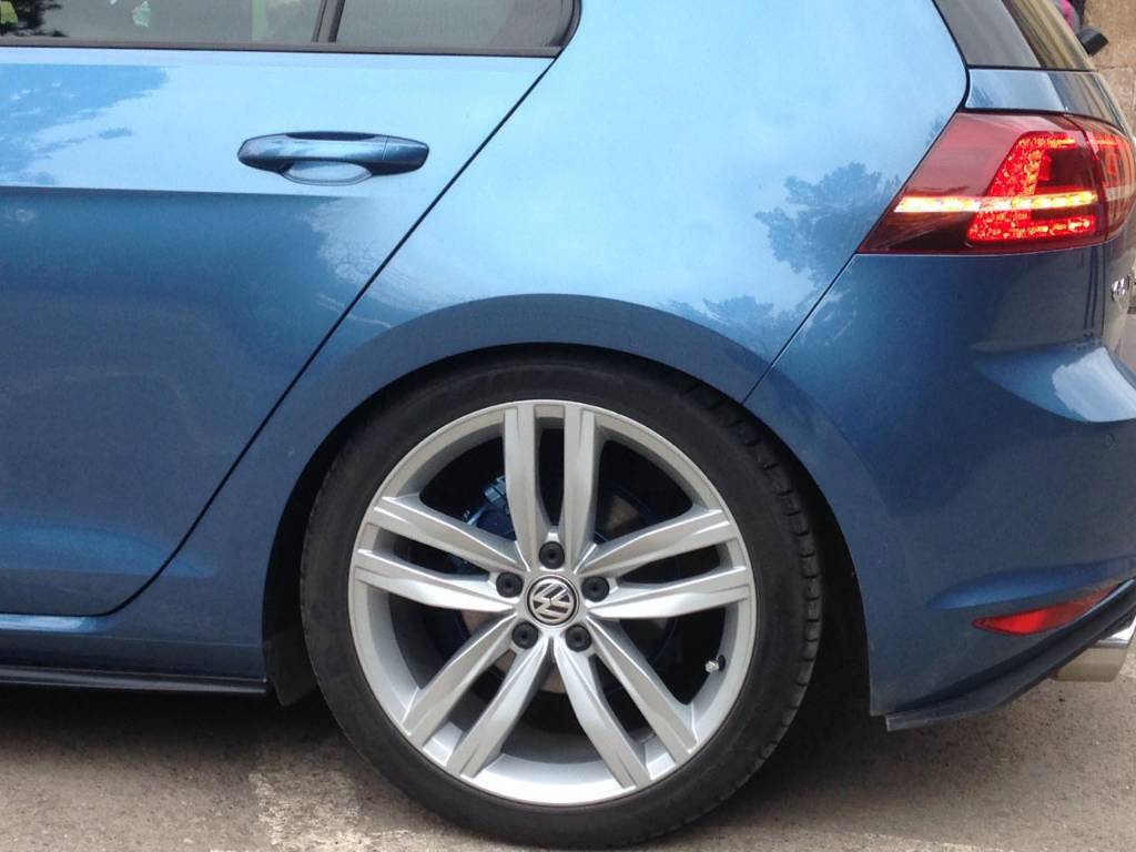

bende boyadım yaklaşık 2 ay önce aracın kendi rengi pasifik maviye. zamanla üzerinde balata tozundan dolayı kararma oluyor. çözümü yok. aracı yıkarken köpüklü su ve basınçlı suyla yıkamak lazım.

Hocam astar felan gerek yok, tekeri söküyosunuz, dikkatli şekilde sprey boyayı basıyosunuz. Diske gelen boya zaten frenle gidiyor, yalnız ilk harekette balatalar yapışabilir ve ilk hareket biraz zor olabilir biz bir defa yaşadık biraz zorlayınca kalktı araç. :)
