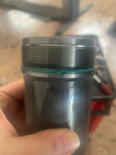

Ben de Mayıs ayında 2018 1.6 TDI SuperB aracımda değiştim Tüp. Açıkcası ihtiyaç yoktu, trigger setini değişirken o da aradan çıksın, şanzıman yağını da değiştireyim içim rahat etsin demiştim. İyi ki de değiştirmişim 129000km'de idi araç ve Oring yırtılmak üzereydi. Tüpü TruckPoint'in kendi sitesinden güçlendirilmiş tüp olarak aldım. Mekatronik yağıyla beraber 3800TL'ye tüpü aldım. Trigger seti değişimine ekstra olarak 750TL de işçilik vermiştim. Çıkan tüpün fotoğrafı şu şekildeydi.
Satın alımını yaptığım link de aşağıdadır. Satın aldıktan sonra arayıp hemen kargolayabilir misiniz diye sorduğumda gün içinde de kargolamışlardı. Mekatronik karter contası orjinali hala sağlam olduğundan orjinalini taktırmıştım. İçinden çıkan contayı kullanmadım.

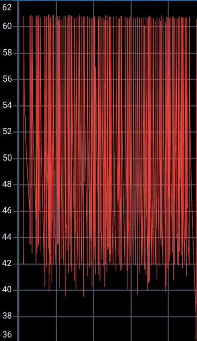

2016 model aracımda Dq200 G2 (3. Nesil) şanzıman var. Dün Car Scanner ile bağlanıp basınç değerlerine baktım. Yaklaşık bir gün yatmış araçta basınç 25 bar gibi idi. Aracı çalıştırınca kısa sürede çalışma basıncına geliyor. Rölantide test ettim. 60 bara çıkınca düzenli bir şekilde inmeye başlıyor ve yaklaşık 54 saniyede 42 bara düşüyor. Sonra 60 bara hızlıca tekrar çıkıyor ve döngü aynı şekilde devam ediyor. Sıfır halini test etmediğimden bilemiyorum, bu şekli ile normal mi?
Vites geçişlerinde falan sıkıntı yok. Blok değerleri de iyi görünüyor. (Meraklısına kaynak: https://www.team-bhp.com/news/diy-checking-clutch-wear-volkswagen-dsg-dq200) Araç 148binde. Basınç tüpünde ciddi bir şey olduğunu sanmıyorum. Kavrama işi gelene kadar anahtar değmesin kafasındayım.

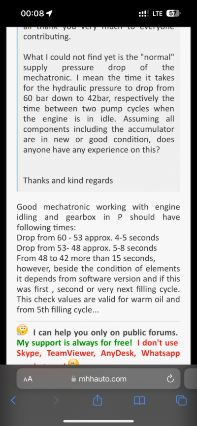

Uyuyasım yok pek bu gece :) Araştırırken sağlam olduğunu düşündüğüm bir kaynakta sorumun bire bir aynısına cevap buldum:
Uzmanın cevabına göre çalışması normal görünüyor. Vakit bulursam tarif ettiği şekilde test edeceğim.
