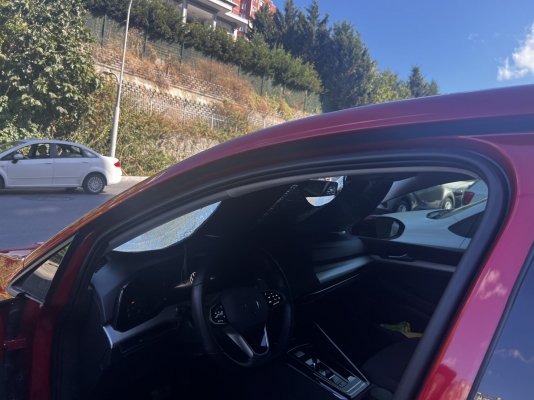

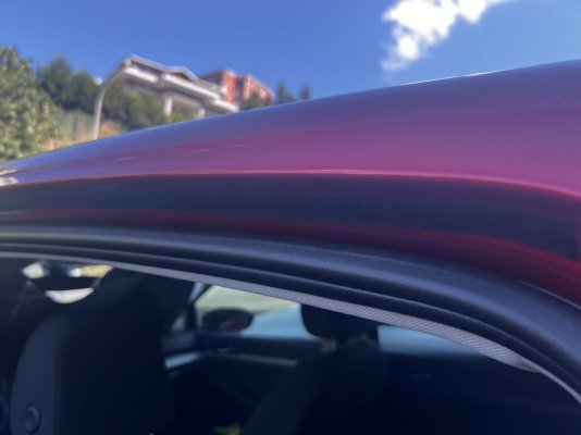

Merhaba arkadaşlar @yavuzbattal hocamın tecrübesine dayanarak malzemeyi temin ettim bugün sabah uyguladım,
Şunu net söyleyeyim yapmayan inanmaz muhtemelen, arabası esneyen, esnerken gacur gucur ses yapan, dışarıdan ses gelen varsa diyeceğim ama golf8 lerin hepsinde var zaten, bu işlemi yapsın...
Şu an yeni yaptım ben de sıfır ses sıfır gıcırtı ileride ne olur bilmiyorum net söyliyim %80 net kesti %20'si de yaşlılıktan dolayı kulağım duymuyor olabilir🤭

Eline sağlık. Bir soru. Araç yıkarken silerken kurularken sorun teşkil eder mi

Abi gözün aydın... :)
Aracı kapı açıkken yıkamadığınız sürece sorun yok. :) Şaka bir yana o kısım kısa kapı fitilinin altında kalıyor, yıkamada sorun çıkmıyor. Ben her yıkamada o kısmın bantlarını (sarkan yer var ise,) elimle yerine tekrar yapıştırıyorum. Yaklaşık bir yıldır böyle kullanıyorum ve sorun yaşamadım.
