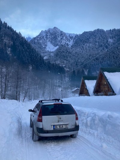

Plastik jant kapaklarından nefret ederim ve teneke janta bayılırım. Hemen söküyorum.
Ekli dosyayı görüntüle 62746
Dağ bayır komando moduna ucundan giriş yapıyoruz.
Ekli dosyayı görüntüle 62747
