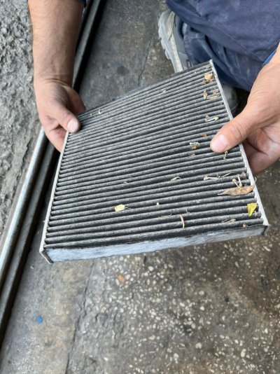

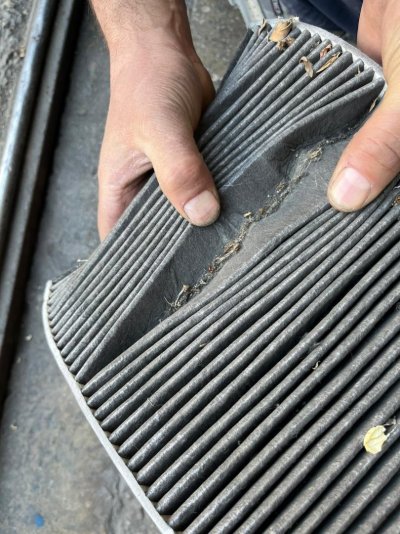

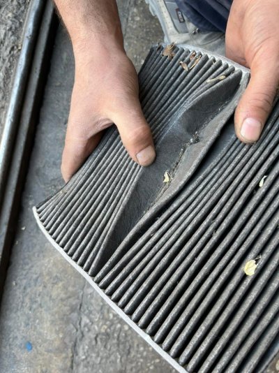

Sorun filtre degisimiyle cozuldu gibi gorunuyor.
Hava filtresi kilometreye gore temiz cikmisken polen filtresinin bu kadar kotu cikmasina sasirdim acikcasi.
bu kadar buyuk parcalarin filtreye kadar gelmesi de garip geldi.

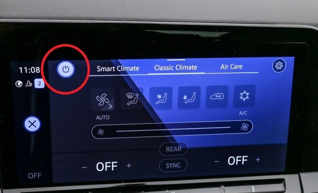

Merhabalar;
Golf 8'de klima kapalı iken içeriden çevir e basamıyorum. Bu sorunu nasıl çözebilirim
Örneğin klima kalorifer kapalı yolumda gidiyorum. İleride bir hava kirliliği gördüm (örn: çimento fabrikası vs.) içeriden çevir tuşuna basmak istiyorum ama bunu yapamıyorum çünkü golf 8 de klima aktif olmadan içeriden çevire basamıyorum. Acayip saçma ve yazılımsal bir hata olduğunu düşünüyorum. Bu sorunu yaşayan veya çözen var mı ya da bir yolu var da ben mi bilmiyorum.
Golf 7/,5 da tuş fiziksel olduğu için basabiliyordum ama golf 8 de tuş yok klima kapalı iken bu içeriden çevire dokunamıyorum.
Kırmızı yerden klimayı aktif hale getirmem gerekiyor.
Ayrıca kış aylarında dışarıdan az az hava sirkülasyonu olmaması amacıyla da bu tuşu kullanamıyorum.
Teşekkürler. (Umarım derdimi anlatabilmişimdir. :) )
