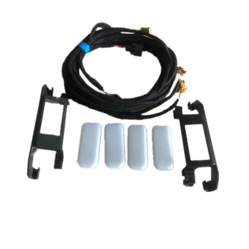

Aliexpress'te aşağıdaki seti buldum. Parça numaraları farklı ve servisteki fiyatları bilemediğim için avantajlı mı kavrayamadım.
Hem ışıkları topla, hem braketleri al hem de soketleri yurtdışından söyle çok zahmetli oluyor.

serviste iki adedi 1.5 civarı olabilir sorman lazım ayda iki kez zam geliyor yedek parçaya...
uzakdoğuda genelde 5HG ile başlıyor bizde 5H0 ürünler ayınıdır çok renkli olup olmadığını sormayı unutma...

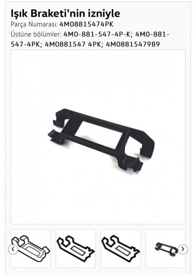

Selamun Aleykum @metinkar Metin abi , siyah parçaları nerden temin etdiğini öğrene bilirmiyim ? ledleri bayii üzerinden bende temin etdim ama siyah parçaların kodlarını bilemediyim için kaldı onlar, nasıl bir yol izlemem gerekiyor?
Aleyküm Selam Hemşerim...
Servisten temin ettim tanesi 175₺ idi aldığımda...
Parça numarasını bakayım...

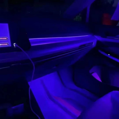

impression aracıma çok renkli ayak aydınlatmasını yaptık kadran ve ekrandaki ambiyans ile aynı şekilde olacak mı diyerek hareket ettik..
Parça numaralarını ekliyorum…
Sadece önlere iki adet uyguladık gayette şık oldu...
