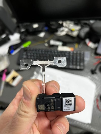

@metinkar metin hocam bu ayak aydınlatmanın renkli oluşu gerçekten güzel, ayak aydınlatma için bcmnin C söketindeki 13. pin ve 25. pini kullanacaz doğru mu anladım ?Selam beyler…
impression aracıma çok renkli ayak aydınlatmasını yaptık kadran ve ekrandaki ambiyans ile aynı şekilde olacak mı diyerek hareket ettik..
Parça numaralarını ekliyorum…
Sadece önlere iki adet uyguladık gayette şık oldu...

Not:
konsol cebi ve gögüslük : bcm 25.pin
sağ ayak aydınlatmaları ve sağ kapılar : 13. pin
sol ayak aydınlatmaları ve sol kapılar : 25. pin

Evet.@metinkar metin hocam bu ayak aydınlatmanın renkli oluşu gerçekten güzel, ayak aydınlatma için bcmnin C söketindeki 13. pin ve 25. pini kullanacaz doğru mu anladım ?
Harikasınız teşekkür ederimAynen doğrudur…
Not:
