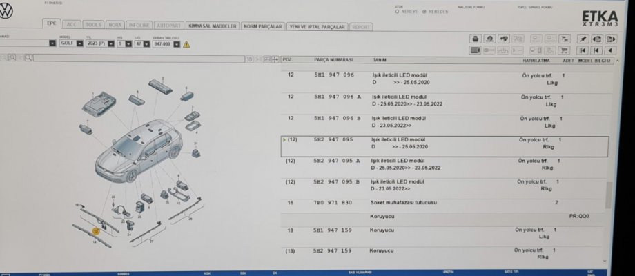

Merhaba Metin bey, ön konsol ledi ile alakalı bir sorum olucaktı size, 5H2 947 095 B no lu parçayı bayi üzerinden bende siparişini verdim, sorum şu forumda karşıma 5H1 947 096 B kodulu parça da çıktı bunlar hepsi aynı ürün mü ? üretim yılları mı farklı ? yoksa bilmediğim başka bir şey mi var ?
Geçmiş zaman belki numaralar değişkenliğe uğramıştır mesela geçen arkalar için ayak aydınlatması sipariş geçtim sonu C ile bitiyordu değişmiş E olarak sipariş geçtiler sorun olmayacağını düşünüyorum...

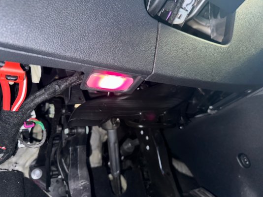

Güncelleyelim sağ göğüsteki led ambiyansın takılması için gri parça çıktıktan sonra bu plastik parçanın çıkması gerekiyor...
@yükselen elektronik bugün ki desteğin için çok ama çok teşekkür ederim...
Ekli dosyayı görüntüle 64843
Ekli dosyayı görüntüle 64844
Aynı yere aldığımız led yuvasına otutturuyoruz...
Ekli dosyayı görüntüle 64845
Bcm 25

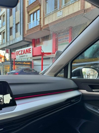

Ekli dosyayı görüntüle 64855
Ekli dosyayı görüntüle 64868
Ekli dosyayı görüntüle 65081
Ekli dosyayı görüntüle 65082
Şarj yeri aydınlatmasını… beyinden kaç numaraya başladınız… üst göğüs ile bir yanıyor
