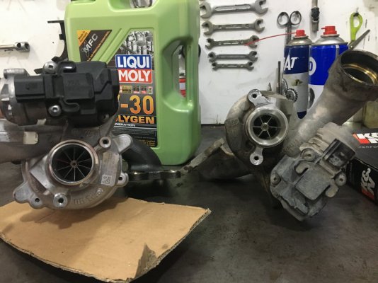

Konuyu tam anlamıyla hakim olmadığım halde bu işlem bana daha sağlıklı geliyor ama ne düzeyde fark olur değer mi değmez mi benim arabadaki turboya göre
bak soldaki IHI140'lık sağdaki orjinal 122lik turbo sence fark yaratmaz mı :)
    239.1 KB · Görüntüleme: 41
Fark olmaz olur mu hocam iki katı gibi
