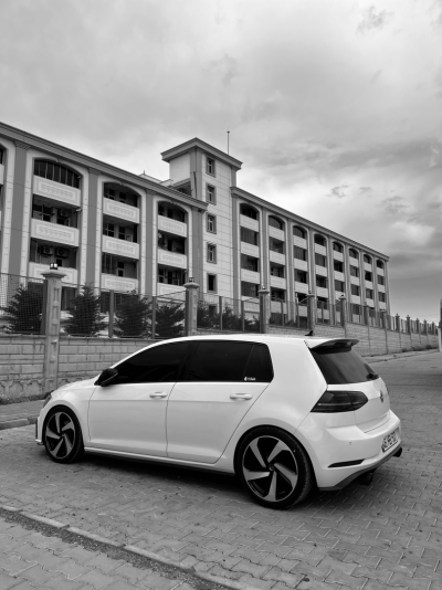

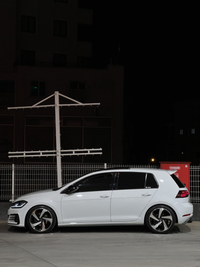

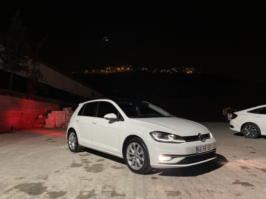

Arabayı aldığım günden beri kafamda kurduğum gtı projesi aklımdaydı
Bu işlemleri yaparken her şey bir anda değil de tane tane zamanla yapmak istedim
(Arabım 2017 model 1.4 tsi 125hp dsg highline)
Highline donanımlara ek olarak
Çift j adaptif far-kaltuk ısıtma ve masaj -acc,front asist

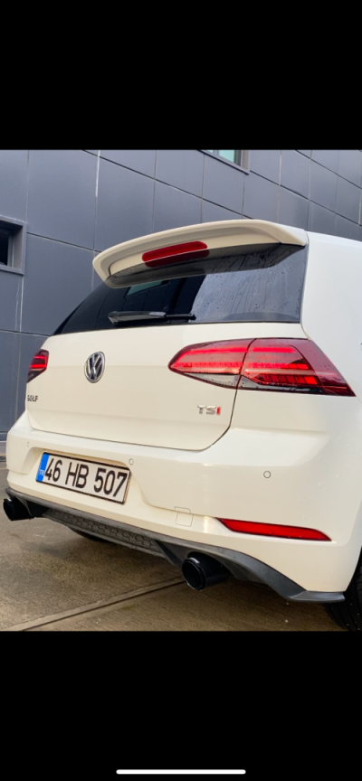

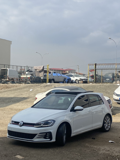

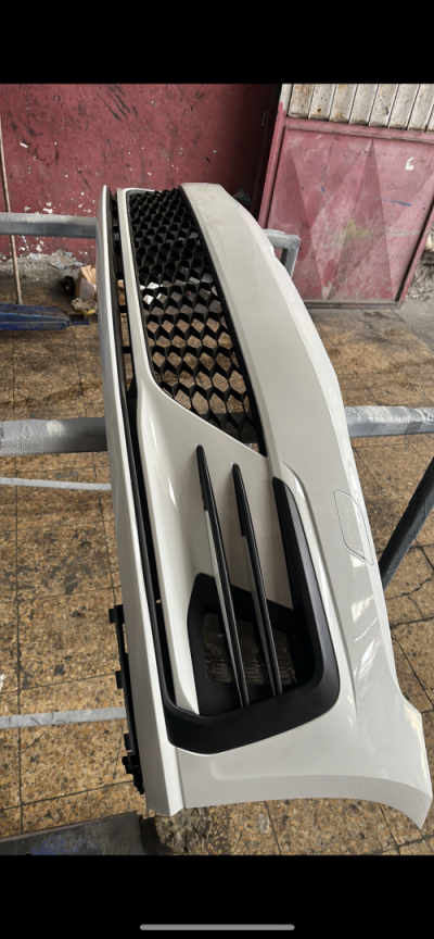

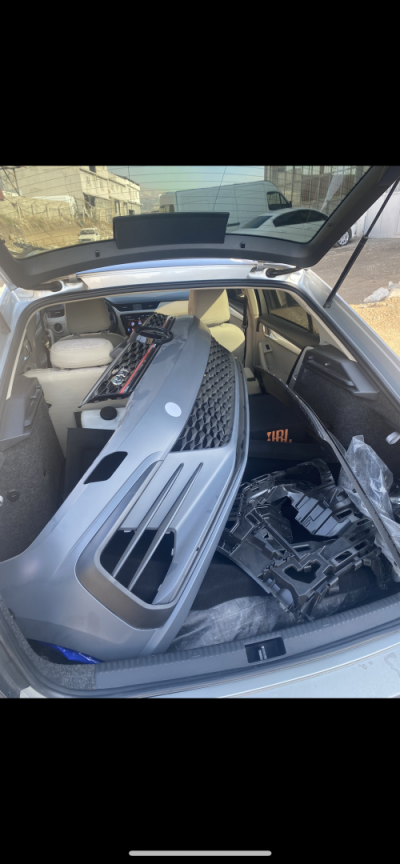

*ilk olarak gtı ön tampon alıp işe başladım ,gelen tampon astarlı geldiği için önce boyacıya gitti aynı zamanda park sensörleri açıldı ve montajı yapıldı
*arabaya bi süre böyle bindikten sonra yan marşpiyel ve arka difüzör aldım. gtı olanlar mat oluyor orijinalinde bende parlak siyah olayına hiç girmedim o yüzden.bunlarla beraber aldığım egzoz uçlarınıda taktırmış bulundum 90 lık(iki çıkış aktif)
*arabanın gizli özelliklerini ve app connect işlemlerini hallettim
*Artık araba çok yüksek gelmeye başlamıştı bende eibach prokit aldım sanayide ustama taktırdım,arabanın konforunda öyle sertleşme vs olmadı gayet memnunum yol tutuşunu da etkiledi tabii
*dijonlar güzel jant ama benim kafamdaki jant değil yine dayanamayıp sarı siteden jant aldım(18)

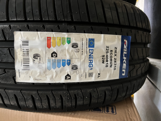

Jantlar elime ulaştıktan sonra laktikçiye gittim benim için fiyat performans olarak falkenler hoşuma gitti (225,40,18)
Daha önceden temin ettiğim speacerları da bu arada taktırayım dedim (ön,12mm-arka,20mm)
Bu üçlemenin ardından arabanın başka boyutlara geçtiğini düşündüm çok hoşuma gitti
*önceki sahibinden kalma cam filmlerini söküp tüm filmleri yeniledim
Ön arka cam 0,5-yan camlar 3 numara ile kaplandı
*yapmayı düşündüğüm ardından da kararsız kaldığım retrofitler var en başta kamera geliyor bunların ,şerit takip için uzun far asistanı için vs ama cam değiştirme olayı biraz uğraştırıcı.yaşadığım şehirde maalesef güvenip bırakmayı geç o işlerle uğraşan yok
*app plaka ile değiştirdim plakayı ve çerçevesiz daha şık durduğunu düşündüğüm için plakalık almadım
*arabanın üstündeki spolier önceki sahibinden kalmaydı bi ara hoşuma gitmedi o yüzden 4 parça spolier aldım ama üstündekini sökmek istemedim geri şu an bu şekilde kullanıyorum
*alibabadan belirli aralıklarla aldığım ürünler siyah ayna kapağı,siyah kayar sinyal,gtı çamurluk logoları vs

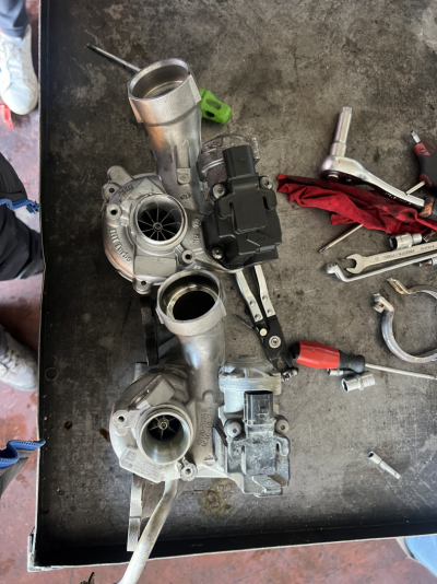

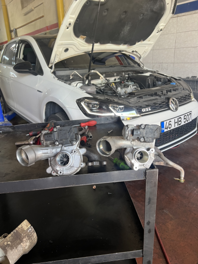

*Motor tarafına geldiğimiz zaman arabayı ilk aldığım zaman mgremapsten stage 1 yazılım atmıştık araba fena gitmiyordu ama bazen de daha iyi olsa diyordum.Mgremaps ile tekrar iletişime geçip ıhı 140 hibrit yapmaya karar verdik. Seçkin turbodan temin ettiğimiz turboyu ve downpipe yusuf ustamıza taktırdık ona göre de yazılım işini hallettik ve arabada ciddi ciddi fark var

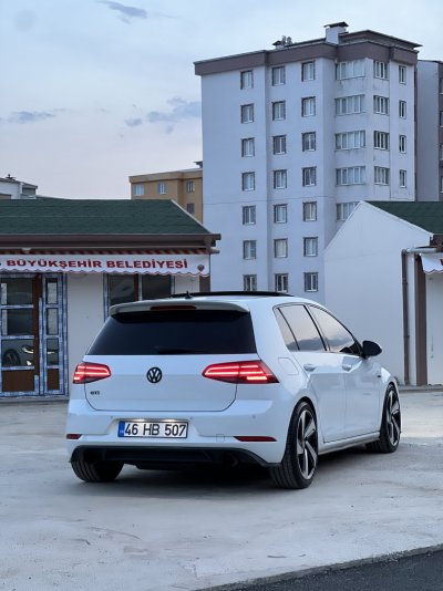

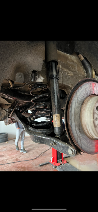

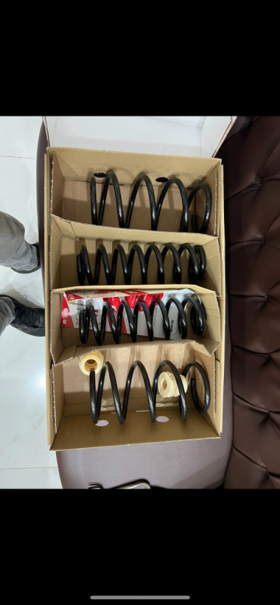

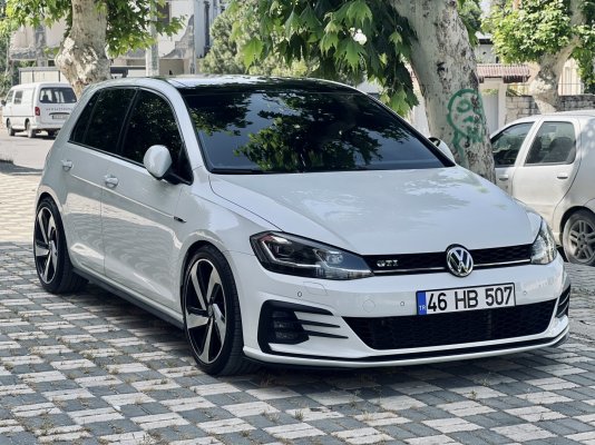

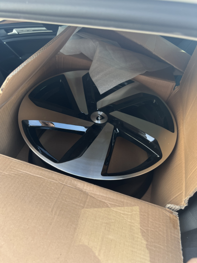

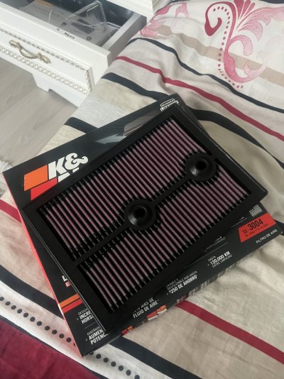

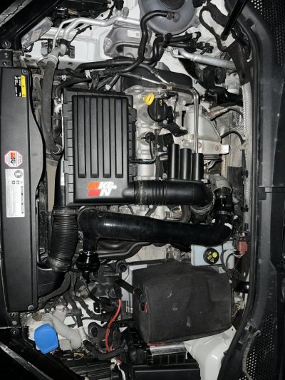

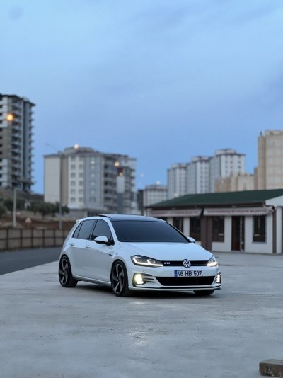

İlk olarak arabam için kutu içi filtreyi iptal edip açık hava filtresi tertibatına geçiş yapmıştım kısa bi süre böyle kullandıktan sonra açık hava filtresinin kaput içindeki sıcak havayı aldığını ve işlevini yerine getiremediğini gördüm ardından birlasshoptan (kn distribütörü) kn kutu içi performans aldım ve montajını kendim yaptım 1687351093810.jpeg
Jantlarım ithal olduğu için jant göbeğini zorda olsa uzun uğraşlar sonucu buldum ve taktım

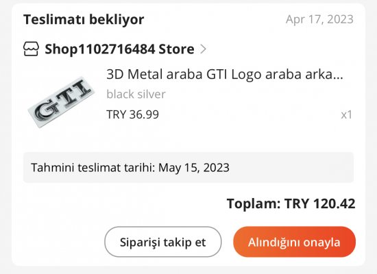

Önceki yazıma yetişmeyen bagaj için gtı logosu geldi ve taktım
Ardından bagajdaki vw logosunu reklamcıdan aldığım folyolarla siyah beyaz kapladım bi pazar günü neşterle sakin bi kafayla 😂

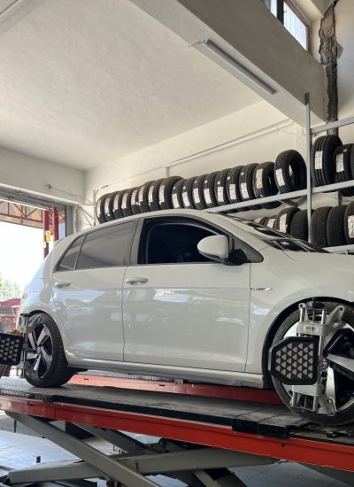

Eibach spor yaylardan sonra direksiyonda az bi çekme vardı rot ayarıyla onu da hallletmiş olduk

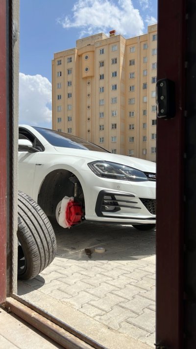

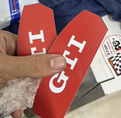

Araba o kadar gtı oldu dedik kaliperler neden kırmızı olmasın, kaliperlerde maskeleme temizlik ardından boya ve stickerleri yaptık
Bujilerimin yaklaşık beş bin km önce değişmiş olmasına rağmen yazılımdan sonra değişmesinin iyi olacağını düşündüğümüz için bujileri laser platinum buji ile değiştirdim.

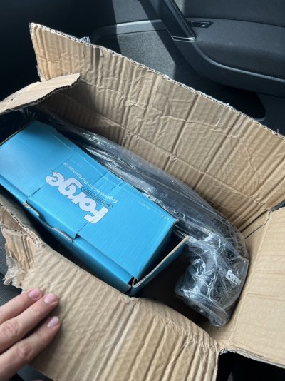

Hybrid turbo modifiyesi sonrası forge dumpvalve aldım turbo sağlığı açısından montajını kendim yaptım eliniz yatkınsa gayet kolay

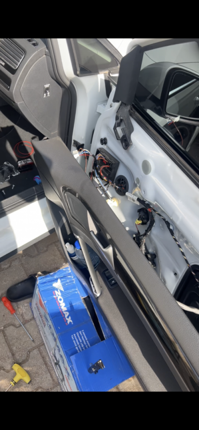

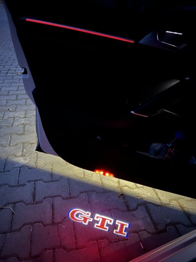

Alibabadan aldığım kapı altı ışıklarım uzun zamandır beklemedeydi yine sakin bi pazar kapı içlerini söktüm ve tesisatı çektim ve montajı bitirdim

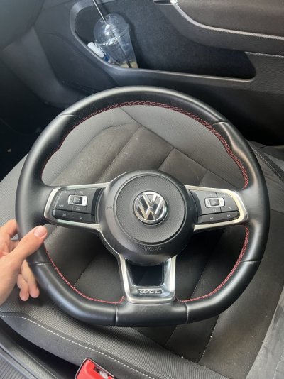

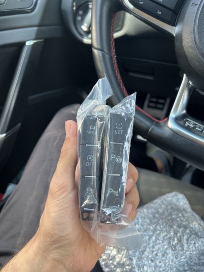

Uzun zamandır aklımda olan gtı direksiyonu forumdan ismail hocamdan satın aldım ve taktırdım görsel olarak arabanın içinde çok güzel spor bi hava kattı artı olarak alibabadan aldığım vites yanındaki tuşları taktım takması oldukça basit
